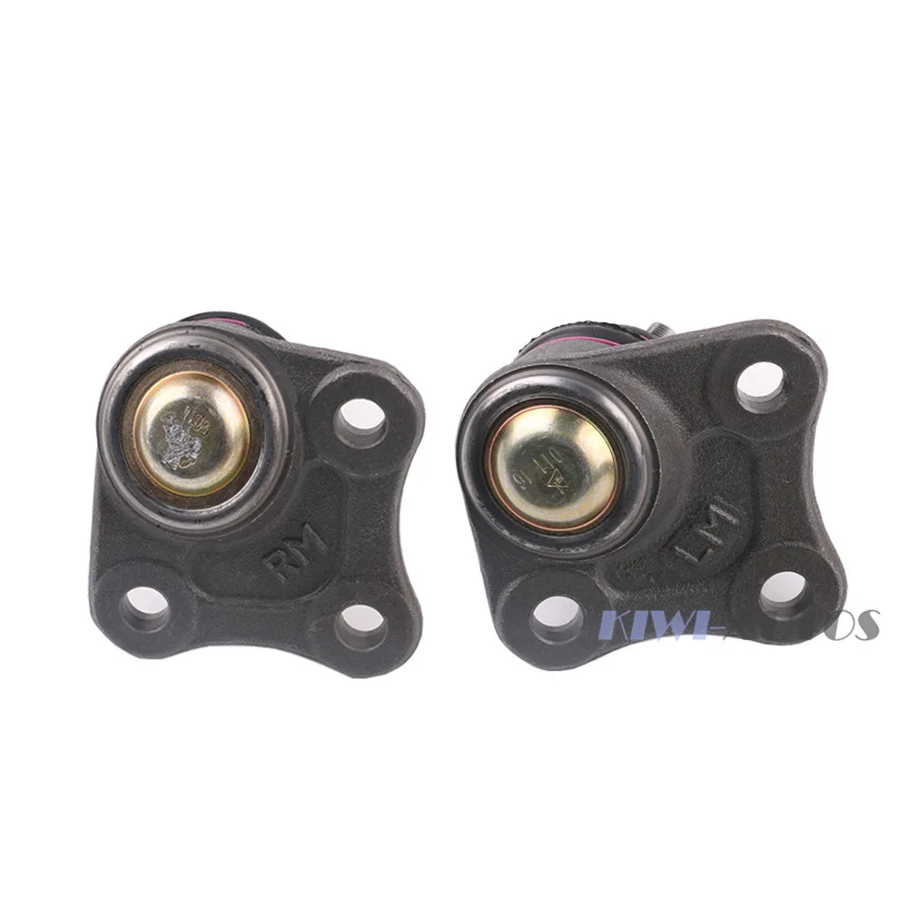

На голф 4 шарнирите са ляв и десен.Най вероятно някой е сложил два еднакви на колата ти.Обърни внимание на снимката https://ae01.alicdn.com/kf/HTB1ugHkJFXX ... 4-Bora.jpg.

Оригинален номер ляв 1J0 407 365C , десен 1J0 407 366C.
