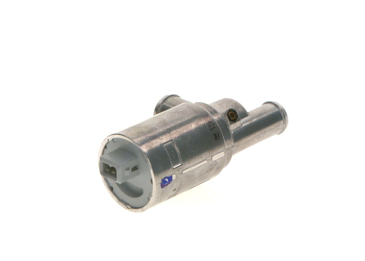

Ако имаш клапан за празният ход,и той блокира,е възможно да се появява този ефект с оборотите!

Е де не сме с толкова архивни двигатели - няма като показния- има по архивните Дигифати.
Ни е сме с Симос и/
