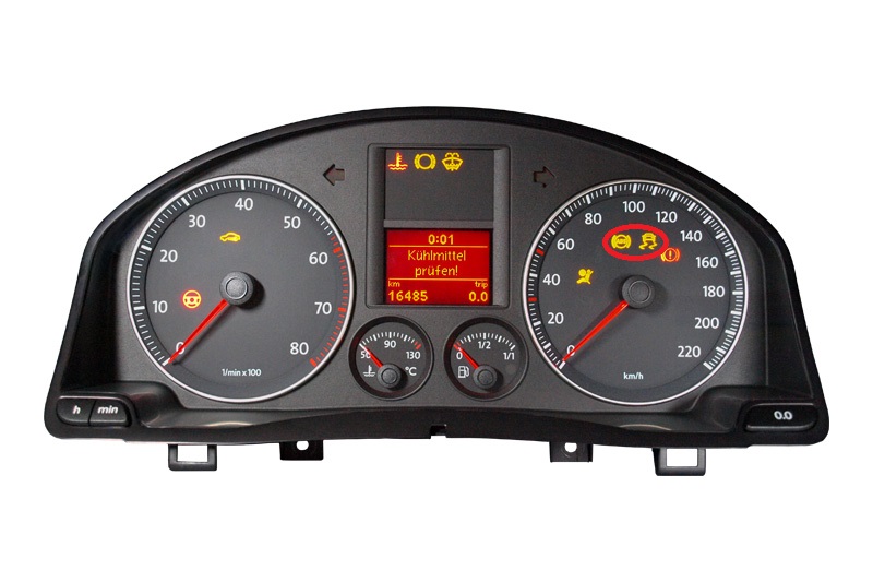

Здравйте,
При ускорение 160 км/ч и подържане на тази скорост светват ми индикаторите за ABS И ESP при суха пътна настилка без да съм натискал спирачки. При ускорение до 120 / 140 всичко си е нормално. След като изключа и запаля на ново индикаторите се изчистват .
Преди такъв проблем не съм имал, но на скоро смених заден ляв и десен диск и накладки , мисалта ми е можели от там да е проблема.
Благодаря.

Напълно е възможно да е от това,ако не са наместени добре гривничките за ABS-а играят или някоя дупчица има боклук!Трябва да се закачи на диагностика и да се види кой датчик не отчита правилно :th_up
