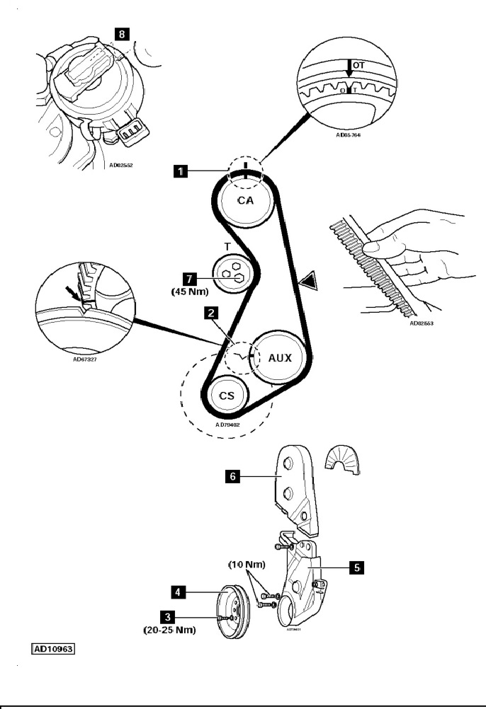

За тоя мотор дават два варианта за белега на разпределителния вал, белег отпред на колелото и белег отзад (откъм главата). Твоя от кой вид е?

goppa написа:За тоя мотор дават два варианта за белега на разпределителния вал, белег отпред на колелото и белег отзад (откъм главата). Твоя от кой вид е?
Отпред на колелото е белега.

Ето я картинката с белези отпред:
