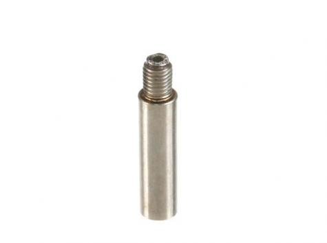

Здравейте на всички и честита нова година! Днес си свалях накладките на предните колела и от дясната страна превъртях единия болт дето закрепва цилиндърчето към шенкела.Само,че не превъртя резбата на болта, ами вътрешната в самия шенкел.На някой случвало ли му се е това и имате ли идея кво може да се направи да не сменям целия шенкел?Аз намазах резбата с резбово лепило,но тя не стяга и не вярвам да помогне.

Ясно,ама той нали не е обикновен болт.Онова дето минава през цилиндърчето е гладка част и накрая има резба,Дали мога да намеря нещо такова с по дълга резба?

За това ли става въпрос?

Да,точно за това

Ами с какъв болт го направи,колега?То с обикновен няма да стане,трябва да е като на снимката дето е изпратил колегата.

Като идеш при стругар той ще ти ти я оправи,ползвах болта на колата,но в сервиза имаха и струг

Тва с новия шенкел е трудна работа!То лагери,главини,шарнири,датчикАБС,всичко е на него.И варианта с по-дългия болт и гайка отзад е добър.Ама откъде да намеря такъв болт с дълга резба?Трябва да търся някой дето може да го извърти на струг.

При изработката на нов водач имай впредвид че той (водача) е изработен от специална стомана!
Която най малкото е корозоустойчива.
