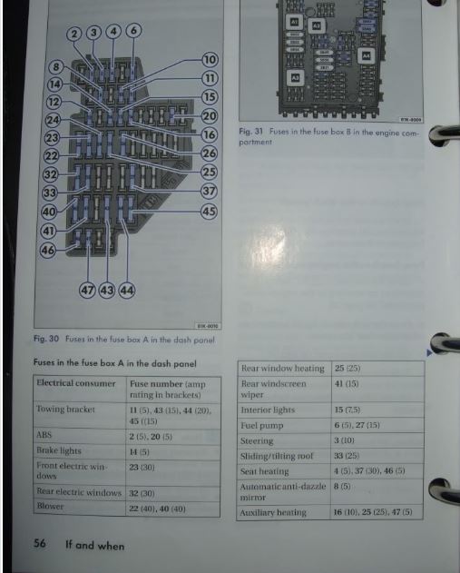

Колеги, дайте акъл, да не отварям нова тема, ще пиша тука. Сменявах крушки в купето- плафоните и явно съм дал на късо. Сега нямам осветление в купето и багажника. Така и не видях на тази схема за бушоните , бушон за вътрешно осветление

alex77777 написа:Колеги, дайте акъл, да не отварям нова тема, ще пиша тука. Сменявах крушки в купето- плафоните и явно съм дал на късо. Сега нямам осветление в купето и багажника. Така и не видях на тази схема за бушоните , бушон за вътрешно осветление
Номер 15 - Interior lights. Ето как да го намериш за по - лесно:

Мерси , колега. На другите схеми е друго. :th_up

Проблема решен, тази схема на колегата niki1_j отговаря на номерацията на бушоните
