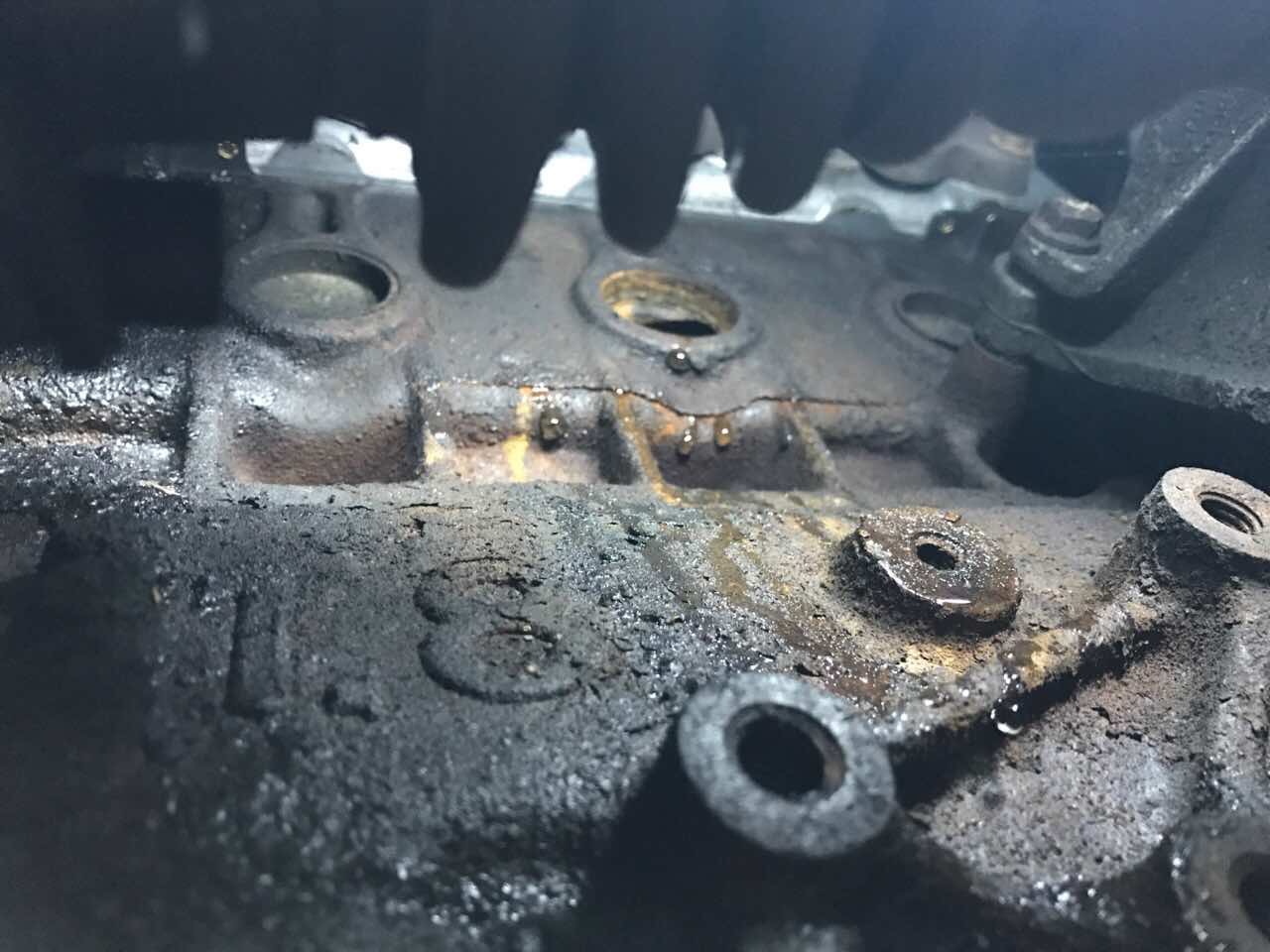

От недуразомение между двата сервиза които работят по колата и мен,вместо с антифриз бе забравена на студа с вода.
В момента е в гаража на топло,всичко е разкачено,тапата е върната и водата се истича.
Двигателят работи и колата е в движение (стига да не загрее).
Сега какво?

мотора долу, за да се зачисти идеално и се пробва да се навари с чугунови електроди. Иска много добър заварчик обаче, не е за всеки. Мястото е удобно за работа. Може да се опита да се залепи, има лепила за тази цел и държат. В краен случай - друг блок.

Аз съм ползвал много пъти, не за блок на автомобил, но за други цели лепилото SUN-FIX, мисля, че може да свърши работа, лепил съм водни съединения, метални тръби, тръбата на антифриза на колата на баща ми, много е добро това лепило. Дават за лепене на котли, радиатори и т.н.

Привет. За съжаление въпреки че SunFix е едно много добро лепило, не бих му поверил чак толкова отговорна работа.

Нова тапа? Знам за една лада дето така и изби тапа, смениха я и готово, ама лепиха ли я кво я правиха незнам. Но Вече 3 4 зими не е мръднала. опааа пак чета без да гледам- то и блока пукнат.... :redface търси добър заварчик

polovera_9n3 написа:Нова тапа?
На мен ми се вижда блока под тапата е пукнат и сълзи... Хубава кола е била, ама е за заваряне на блок... :cry

freelancer написа: лепилотоо SUN-FIX.. .
Това лепило имах предвид и аз. Едно от приложенията му е да лепи блок.

Заваряването на чугун е много сложна задача.С предлаганите лепила на пазара ще се справиш.Успех!

Ако чугунът на този блок не се различава от другите от това поколение VW мотори, заварява се добре. По-важно е дали е само това щетата.

Аз бих пробвал с лепилото директно на блока, само трябва да се почисти и подсуши, лепилото струва 4-5 лв, ще залепне много яко, може и да стане работата, заслужава си пробата, колегата нищо не губи, пред скъпият ремонт, който предстои.
Размачква топките добре и нанася "пластелина" по блока, да го разплеска, за максимална адхезия.
На лепилото му казват още "студена заварка", наистина е, като заварка, може да се пили, реже и т.н., абе върши чудесна работа. :biggrin
