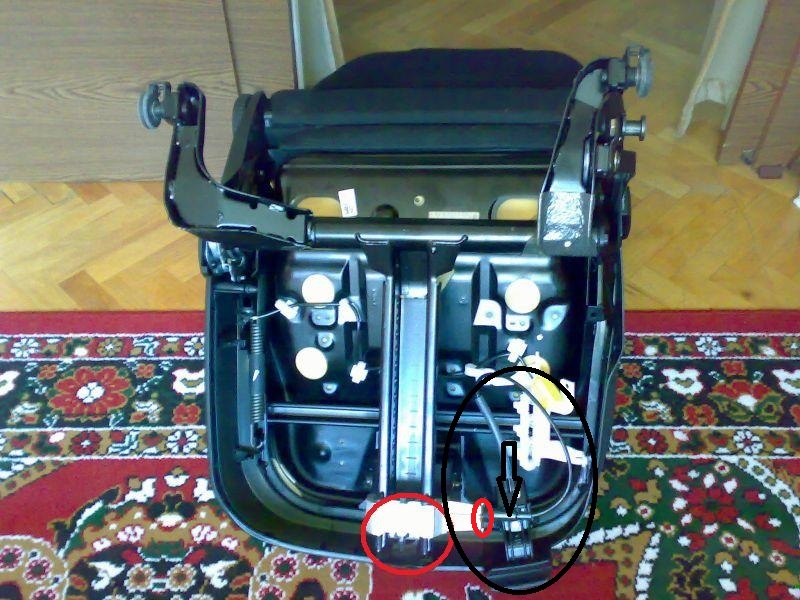

Колеги,

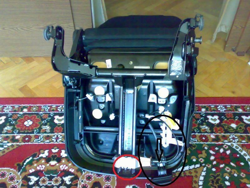

Имам проблем с жилото, което е за настройка напред и назад на шофьорската седалка. Явно някаква пружина се счупи и лостчето не се връща за да зацепи (отбелязал със стрелка ). В момента седалката се движи свободно назад напред и не може да се застопори на едно място. Някой да знае как се ремонтира това нещо или пък да ме упъти към сервиз или магазин, от който да закупя цялото жило.
Става въпрос за София.
Благодаря на отзовалите се!
Решено:
Взех ново жило, сменя се макс. за 20 минути

Re: Проблем с жило на предна седалка Голф 4
Трябва да се свали седалката.За целта се махат двете пластмасови лайстни ,които са на релсите,и двете гайки ,които са отпред.Седалката излиза назад! Най-вероятно ти е изпаднала или разместила Зегерката,която фиксира кожуха на жилото.Оградил съм я с червената елипса!
Мерси колега!
Гледах го при максимално дръпната назад и вдигната нагоре седалка, но видимо му няма нищо. Застопорено е здраво, зегерката също си е там и няма никакви луфтове освен липсата на лоста, който влиза в дупките. Дръжката, която е на седалката, отпред долу в дясно също се движи много лесно. Като сваля седалката ще го погледна по обстойно.
