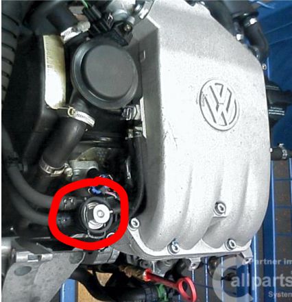

Колега, има един клапан който връща гривото (бензин) когато е в повече обратно- монтиран е на общата рейка захранваща дюзите с бензин. Случва се той да не уплътнява добре и връща постоянно гориво обратно в резервоара, като съответно бензин не достига на двигателя.
Друга възможност е помпата в резервоара на бензина да не дава 3 бара мисля че трябваше да е налягането на бензина....
Ето за този клапан става дума:
