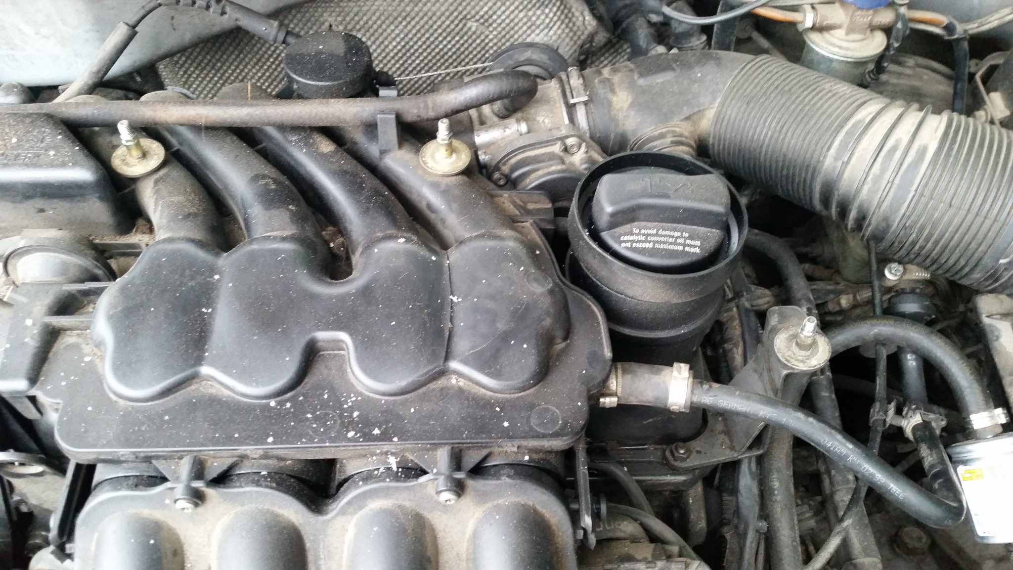

Пак отново съм аз! Този път всмукателния колектор гръмна, т.е. на пръв поглед което видях на двикатела, пластмасата е счупена на няколко места. Ходих до монтьора и той ми каза да търся втора употреба колектор. Какви могат да бъдат причините? Монтьора ми вика, че газ е влезнал в колектора и затова е гръмнал.

Причината е в не-добро изгаряне на газта, което може да се дължи на:
1. Грешни настройки на газовата
2. Проблем в запалителната система - свещи, кабели, бобина
3. Проблем в газоразпределението - настройки ангренаж, предварение и т.н.

Виждал съм подобен проблем и се оказа износени клапани.Връщаше компресията в колекторите и гърмеше като на нова година :mhihi Дано не е това.

Как стана точно ??, слизаш сутринта да палиш, въртиш ключа и бум, това ли стана ??
Ако е това ти препоръчвам да си смениш предпазния клапан на газта, ако е вграден в изпарителя, направо си вземи ремонтен комплект и обслужи целия изпарител.
Какво се случва на практика - клапана не затваря добре и изпуска по малко газ, която газ се събира във всмукателния колектор. Сутрин като завъртиш ключа и се появи искра цялата тая газ се възпламенява и съответно избива през най слабата точка, сиреч колектора, при мен е гърмяло така, само че на друга кола пак с пласмасов колектор, но за щастие не е бил добре стегнат към металната част на колектора и след "експлозията" просто го изплю. Гърмежа хия не е малък, все едно пиратка гръмна под капака.
При всички случаи трябва да си направиш една профилактика на ГИ, може и от дюза да е, почистваш/сменяш и си пак в джаза.

Преди време, и на мен така ми трошеше пласмасите, само че на троиката 1.8 абс. Смених кабели, свещи, дистрибуторната капачка и палец. Проблема изчезма. Незнам как е при четворката, но аз диагностицирах проблема, като отворих на тъмно капака и кабелите на свещите светеха като коледна елха.
