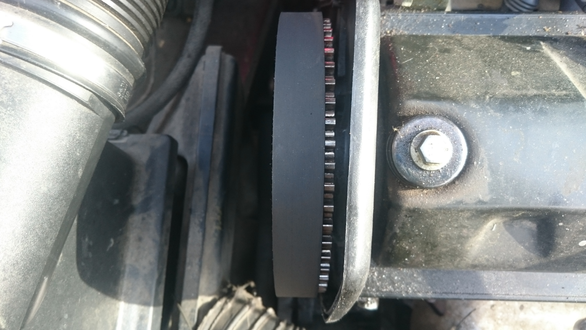

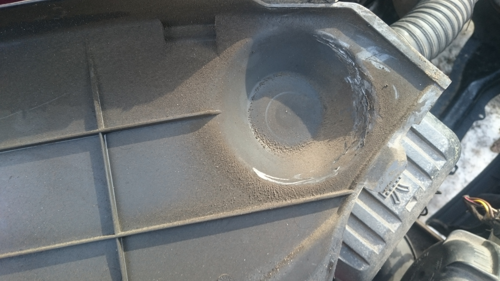

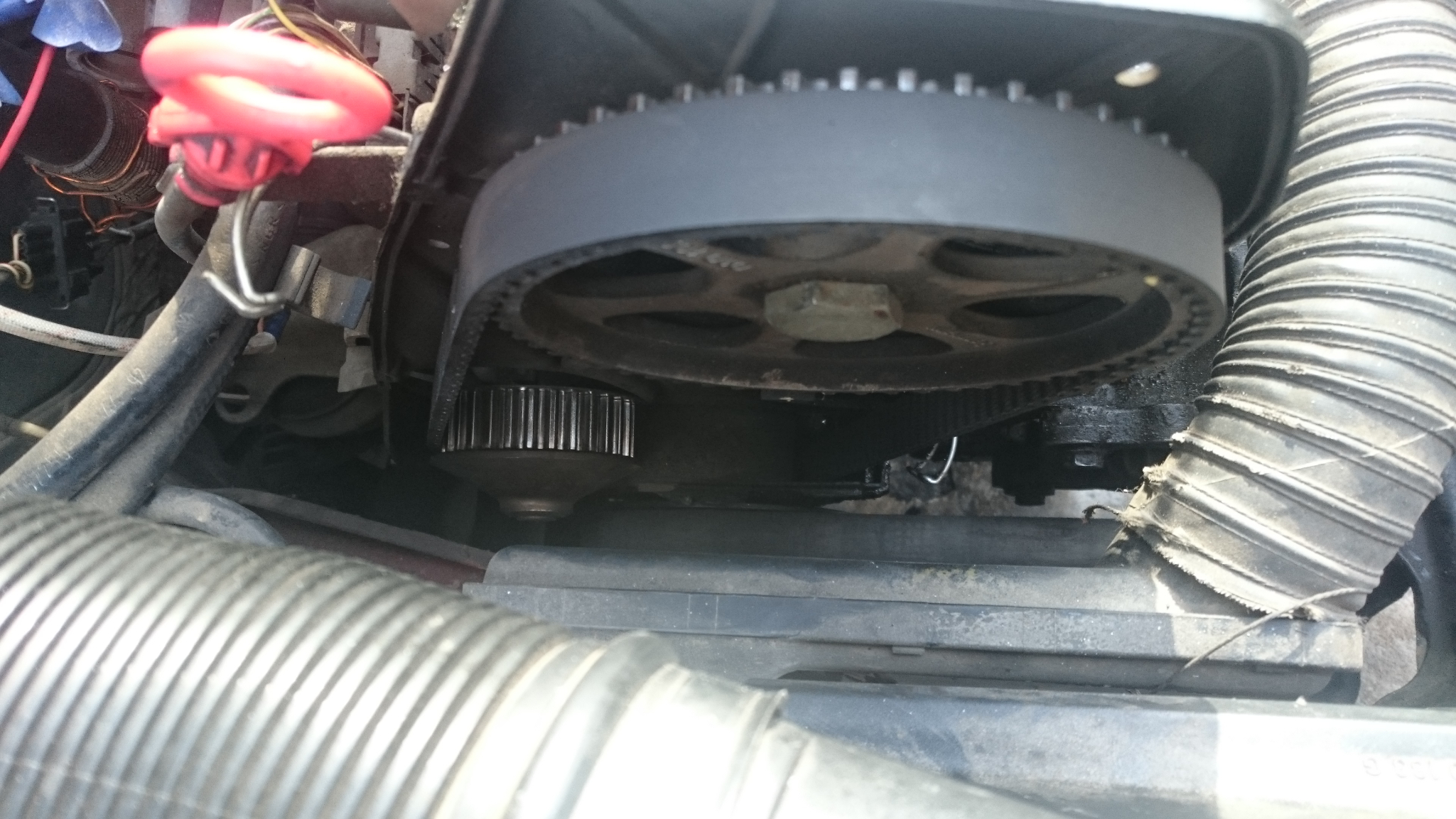

Звънях в 3 сервиза и никой не отговори явно в събота не работят :thumb_down. Мисля си, че както казвате проблема е в във водна помпа/алтернатор. Направих още няколко снимки и се вижда как ВП се е търкала в пластмасовия капак, който покрива ремъците, вероятно проблема е в нея. Ремъка ми се струва полуизлязъл встрани и леко хлабав(виж клипа).

Меко казано е хлабав. Възможно най-скоро я сменяй и имай предвид, че всяко палене/работа на мотора е рисково.

кактоо си свалил капака на ремъка запали и чуй дали пак го има звука
но и на мен ми се струва че е водна помпа или лагер на алтернатор-а
може и да греша но май нямаш ролка а ангренажния ремък се опъва от водната помпа.
може да свалиш и ремъка на алтернатора за да се локализира по точно мястото на шума

Точно това и направих, запалих колата със свален капак и звука си го имаше и мисля, че си прав и ангренажния ремък се опъва от водната помпа и нямам ролка. Значи ремъка на алтернатора мога да го сваля на ръка и да запаля така колата, така ли да разбирам?

Ремъкът на алтернатора защо го намесвате, като ясно се вижда, че водната помпа се е размърдала. Не съветвам колегата да си прави експерименти, а по-скоро да посети сервиз и да се разбере причината за това. Понеже ангренажът се обтяга само от водната помпа. Ако стане така, че се случи нещо с обтягането е възможно моторът да стане на салата :wink

Да АБД-то няма обтяжна ролка на ангренажа а съшия се обтяга от водната помпа. На това което си показал ясно се вижда, че първо е охлабила ремъка и второ в осева посока е тръгнало колелото навън.
Така, че определено проблема е от нея. Не е задължително сега като запалиш и мотора да стане мяу но си има риск.
