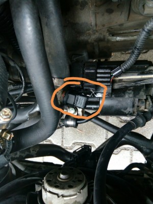

Някои знае ли кой датчик се намира на снимката по-долу

Имаш ли газова или колата имала ли е някога, защото ми прилича на температурен датчик за АГУ... На този мотор там не би трябвало да има датчици.

Я дай снимка на целия двигател и загради мястото където трябва да се намира този датчик. Това, ако е датчик на газовата май трябва да е на рейката :eek На изпарителя е по - различен. Аз съм със същия двигател и мога да погледна на моята как е.

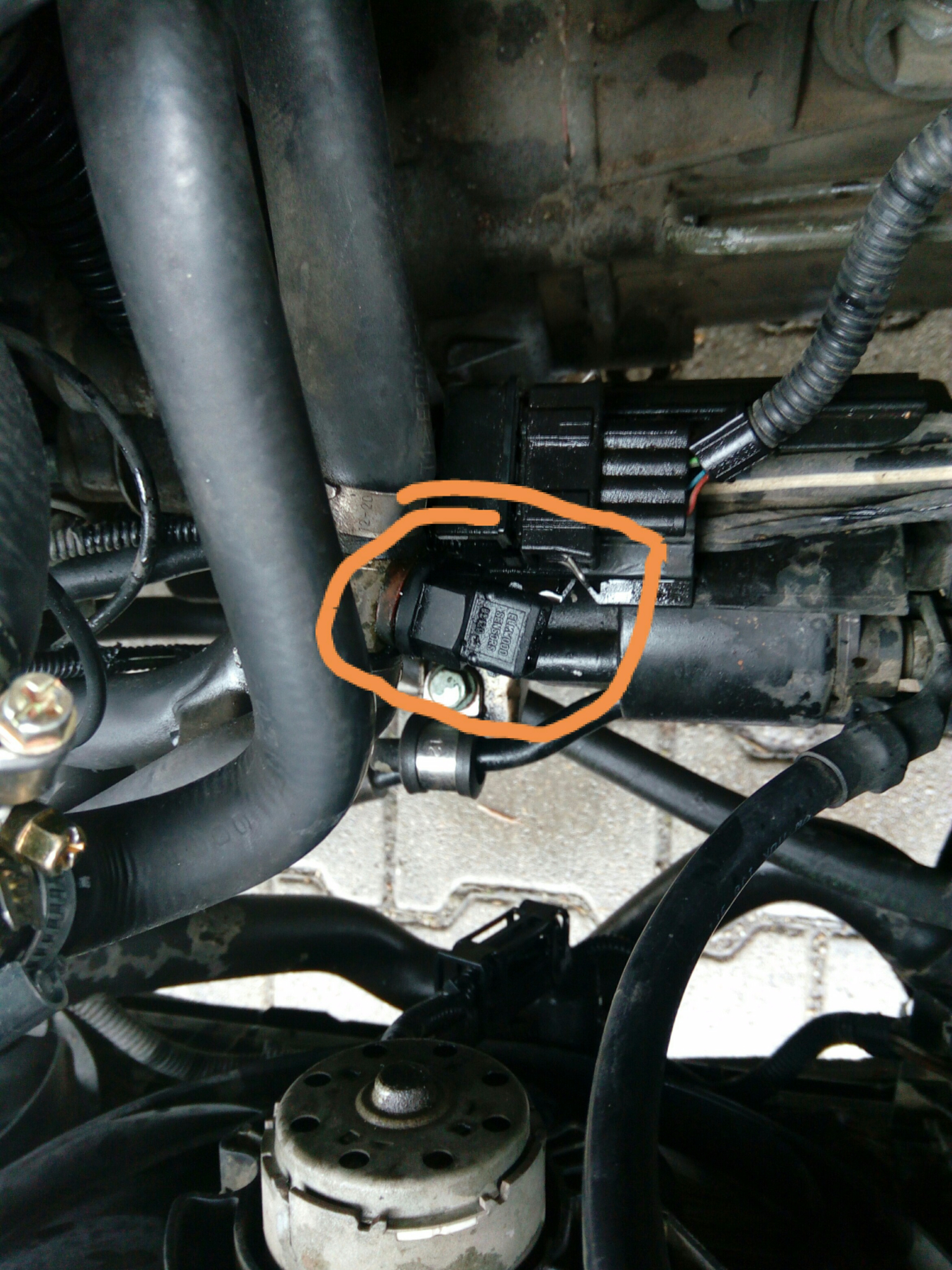

Ограденото на снимката по долу е точно над стартера до акумулатора, точно там му е и изпарителя ако съдим по снимките. Датчикът реално може да се постави където си реши "майстора", лично според мен няма никакво значение стига да е преди радиатора. Този мотор няма никъде датчици по маркучите за охладителна течност, единствения датчик е на пластмасовото тяло което е закрепено към мотора от страната на кутията там е температурния датчик. А това на снимката както казах е също температурен, но за газовата.

Вероятно компа е настроен по време да прехвърля на газ и са шутирали датчика, не мога да кажа питай този който го е направил. Ако нямаш проблеми с колата значи всичко е наред...

Според мен, ако е датчик на газовата отивай да ти сложат и не пренебрегвай това нещо. Един датчик на изпарител да струва 15-20 лева максимум, ама да не си прецакаш газовата накрая. Аз така като взех голфа, нямаше датчик на изпарителя, нямаше клапан на изпарителя, хората се чудеха как работи тази газова изобщо. В един слънчев ден компютъра се скапа. Те хората за д аго сложат това нещо значи е имало защо... Между другото с каква марка инжекцион си ти?
