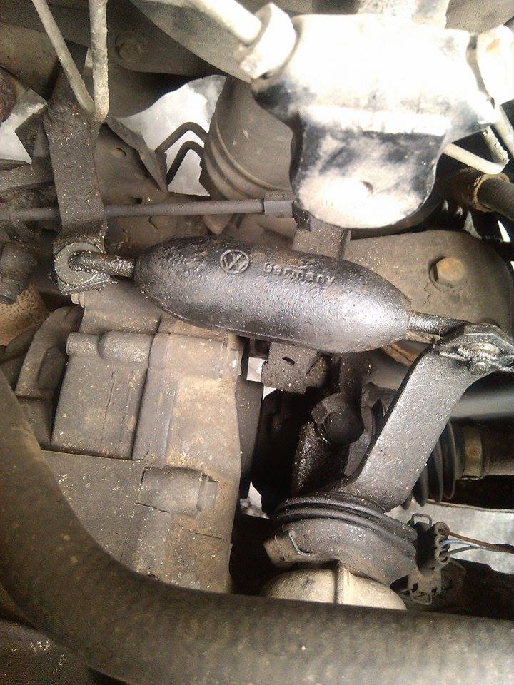

- deadshark
- Мнения: 289
- Регистриран на: Нед 16 окт 2011 18:14
Re: Голф 3 - ремонтен комплект за скоростен лост
Този луфт нормален ли е ?
На мен ми се струва, че просто имаш нужда от реглаж на лостовата система.
Приемам, че шаблон нямаш така, че просто пробвай директно втората стъпка от ексцентрика под маншона.
Нищо не губиш а е работа за 5 минути.
