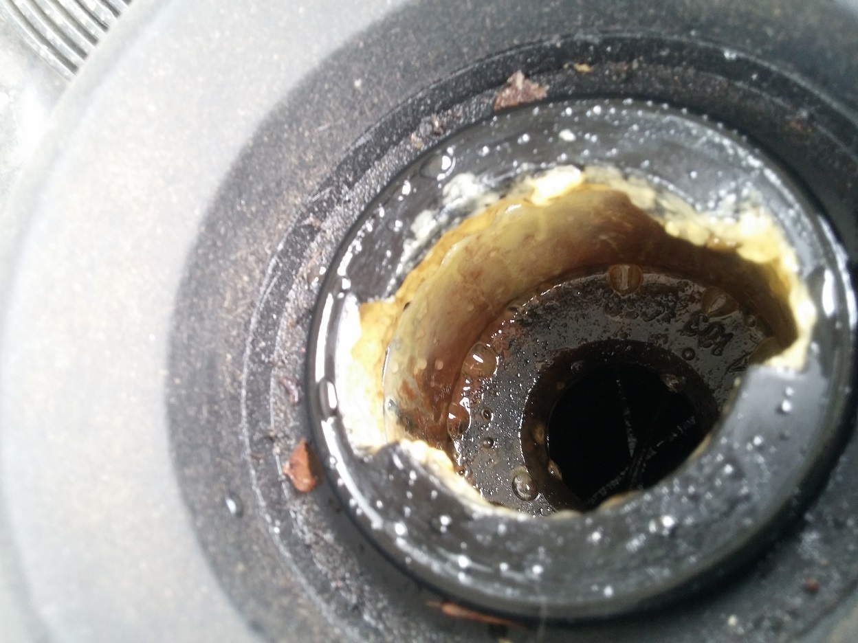

Днес се случи нещо много странно.Държа да отбележа ,че колата не е прегрявана,антифриза не е пресечен...което още повече ме учудва .

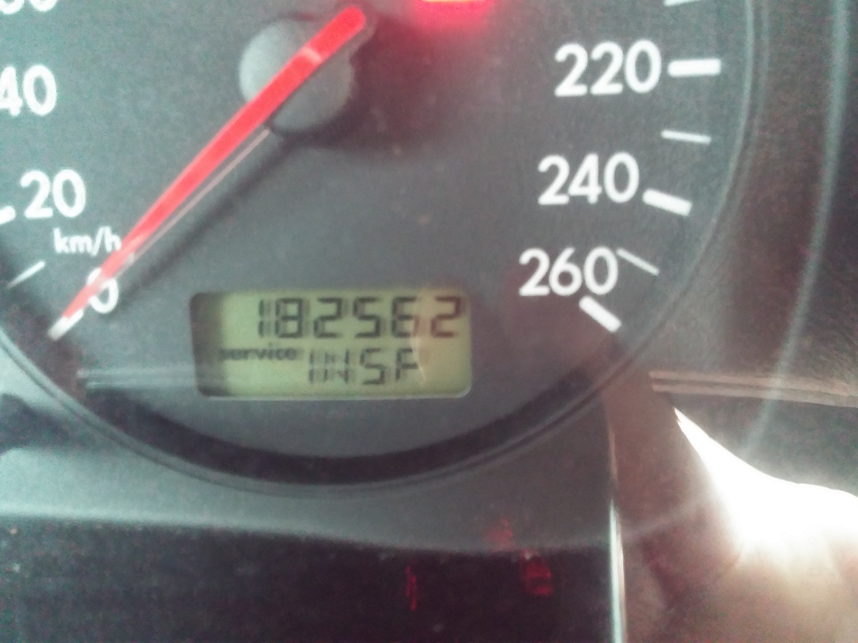

Влизам в колата и давам на контакт да я паля и ми примигва на таблото "service INSP" .
Зачудих се и дигнах капака...Проверих маслото ,беше спаднало драстично.

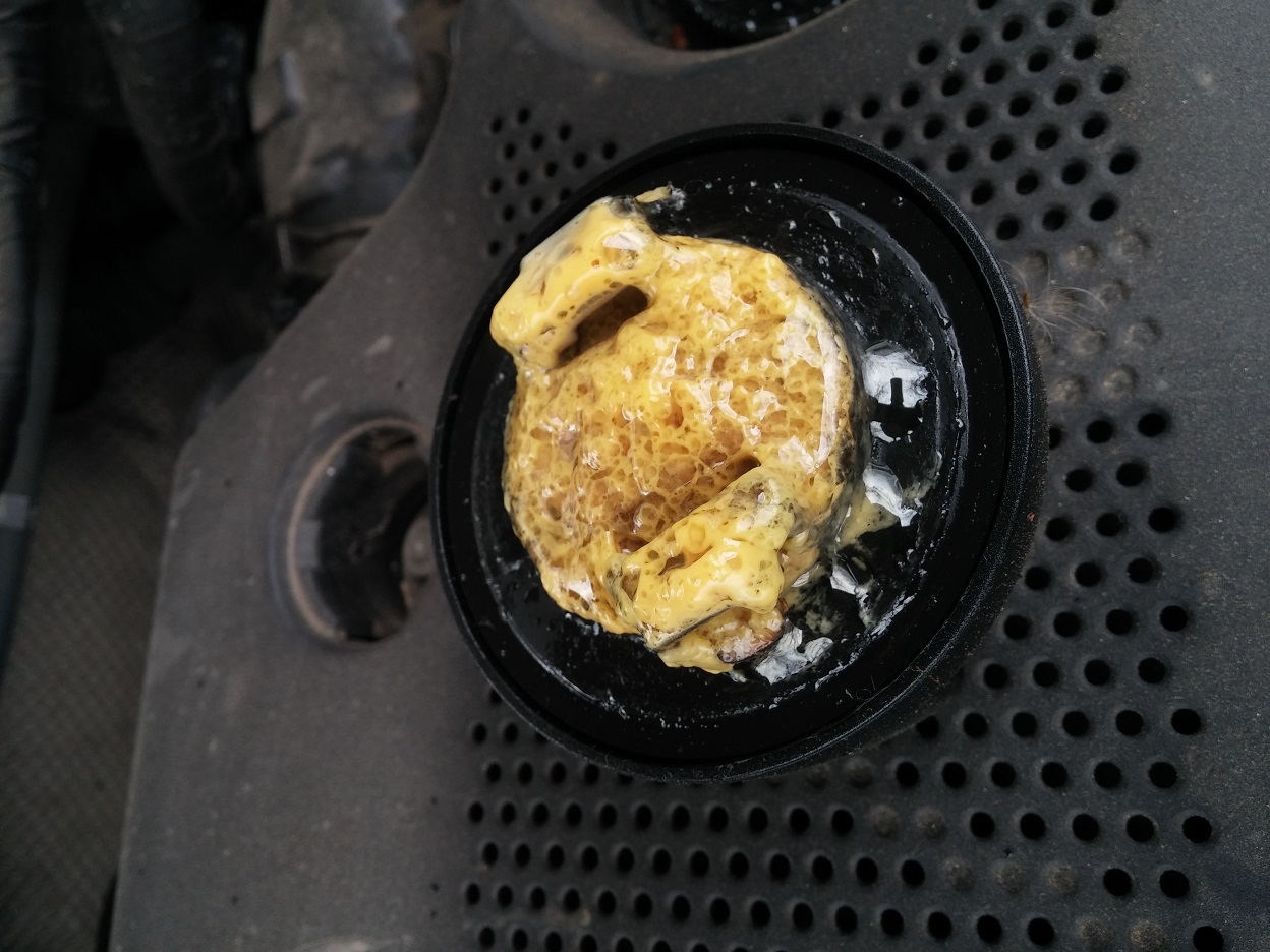

Засилих се да доливам масло и.. забелязах нещо странно от вътрешната страна на капачката.
Може би е заминала гарнитурата на главата?
Въпроса ми е на какво се дължи това ? И как да постъпя?
Благодаря предварително!
"service INSP"

може би е конденз от каране на къси разстояния за доливането проверява по-често маслото защото този двг е масларка за да не те изненада неприятно надписа е фиксиран интервал за проверка в сервиз

Толкова много майонеза не е от конденз , с други думи антифриза влиза при маслото

И аз мисля че е конденз.Сега като се стопли ще изчезне

Карал съм не е една бензинови коли ама такова нещо за първи път чувам че било от конденз и едва ли не е нормално .

Имам същата кола и конденз се получава при студено време и каране на къси разстояния. НО!
- прави го зимата на температури твърдо под нулата
- не е толкова много
- маслото ми не намалява бързо, разхода е 500-600/ 10 000 км
В момента капачката ми е чиста има леки капчици вода само - за сравнение. Колега, при теб е твърде много тази майонеза и дори и конденз да е, пак не е нормално според мен.

Да колата има газов инжекцион,но никога не се кара на газ ако не е загряла стабилно.А и от време на време я карам само на бензин.
Основно ходя на работа с нея къси 15-20км на ден(грубо 100-150км на седмица).
Тази зима беше доста студена,възможно е и да е от това ?

Надписа да не те притеснява! На мен от половин година вече ми изписва insp и нямам никакви проблеми. Даже във форума има указания как се изчиства надписа. Повече трябва да те притеснява, това което се образува по капачката. Карам Голф със същия двигател и никога не ми се е случвало такова нещо. Макар общото твърдение да е, че тези коли са масларки моята не бута масло. Между другото с какво масло си?

Най вероятно е конденз, освен от карането на къси разстояния се получава и от вида и марката на маслото. С едни масла има много с други едва събира да си оцапаш пръстите, при еднаква натовареност и експлоатация. За проба смени марката на маслото и наблюдавай.

А антифриз доливаш ли системно , примерно за 2-3 месеца колко си налял
