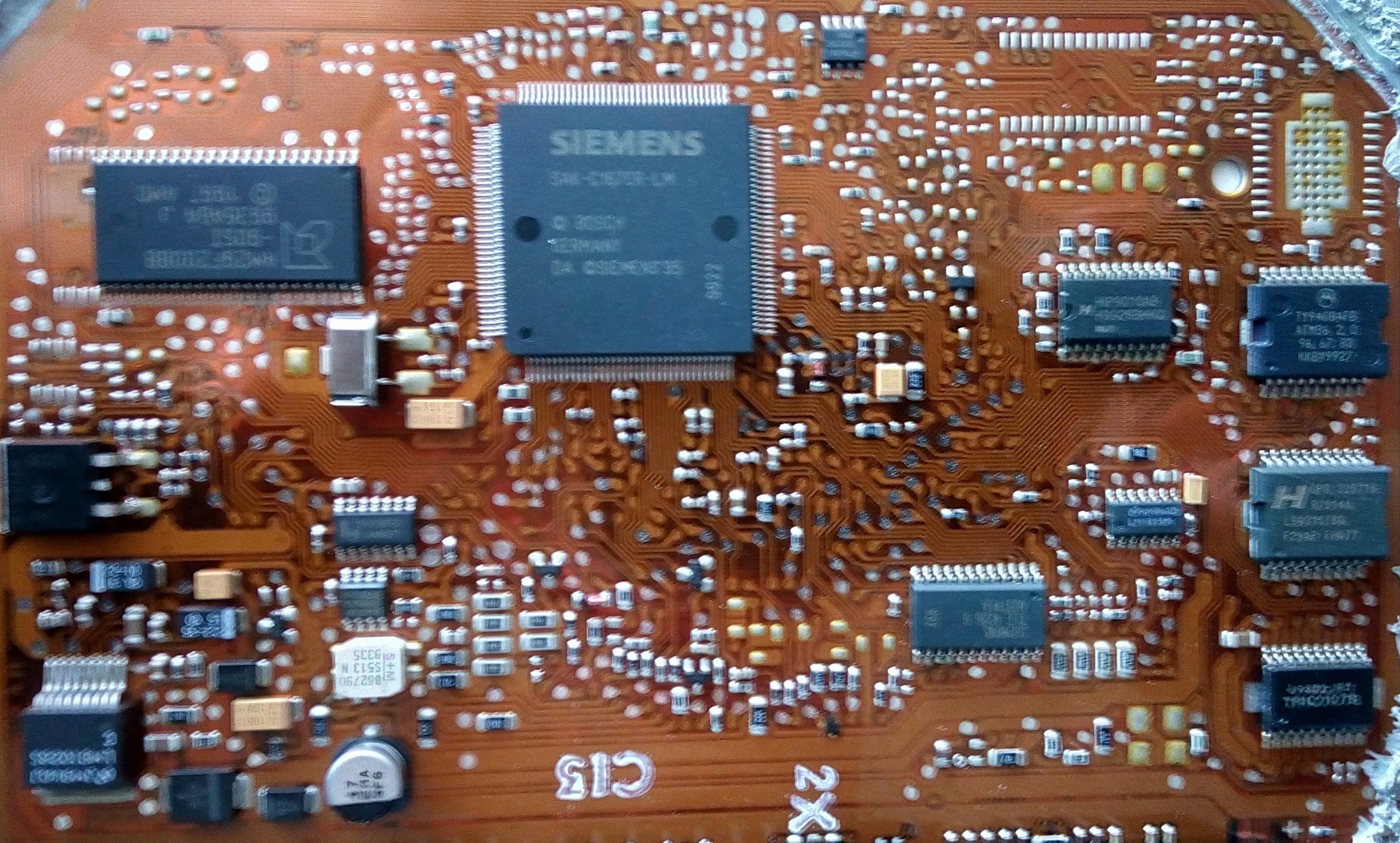

Re: Проблем с четвърта дюза на vw golf 4 1.6 sr 101hp
това компютъра колеги . Всичко е доста малко и поне аз не мога да разгранича кое е транзистор. А дали има елементи от другата страна на платката.
