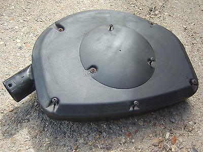

Имам следната ситуация. Налага ми се да сменя филтърната кутия. Колата е голф 3 1.6 75сс 1995г. Много хубава колица. След 3 дена в търсене не успях да намеря такава кутия - моята е с кръглия филтър, а намирах само с квадрания. Един от колегите от форума ми прати оферта за такава кутия (супер). Обаче след като ми прати снимките да я видя кутията забелязах, че тя е различна (квадратна). Той ми каза, че това е за 1.6, а аз съм имал (след като му пратих снимка) 1.4 .
Въпроса ми е - възможно ли е колата да е 1.6 , а да е сложена кутия от 1.4 ? И в крайна сметка какво трябва да търся аз ?

такава ли е твоята кутия?
Ако наистина моторът ти е 1.6 кутията е сменявана и трябва да е тази
Да такава е моята кутия.

номера на мотора - AEE043397 .
Тъй като съм с газово дали е възможно да е сменена кутията заради него?

На Golf 3 1,6 75к.с. с код AEE е кръглият филтър, така че най вероятно си ти е оригиналната

Това си ти е оригиналната кутия.Ти си с АЕЕ което ще рече 1.6/75кс. и пластмасовите тръби.
Сложили са ти обикновена уредба,което е адски идиотско(съдейки по сцепената ти кутия).Не знам как още не ти е пръснала колекторите.
Иначе филтърна кутия става от 1.6 АЕЕ и 1.4 АЕХ

Благодаря Ви за въведената яснота в нещата. Кутията (капака) е разцепена заради мен. Колкото и да не ми се иска да си го призная явно един филтър не мога да сменя. По моя преценка филтъра не съм го наместил правилно и съм го презатегнал и от там на следващия ден се случи пукването.
Иначе имате ли предложения за решаване на проблема. И имали възможност за някакви подобрения и прочие.
Или просто да купя една кутия от 1.6 АЕЕ / 1.4 АЕХ и да продължавам напред.

Купувай една кутия от по-горе написаните мотори и си карай.
По моргите или в интернет не може да не намериш подобна кутия.
Моторите AEX и AEE са идентични, като AEX се монтира главно в Поло, но има и 3-ки с тоя мотор.
Ако под подобрения имаш предвид монтиране на спортен филтър и т.н., лично според мен няма смисъл.
Виж тук или по-точно тук, има доста кутии за филтри.

Не е задължително да е сменяна. Посочената първа кутия е на 1,6 с код АЕЕ /мултипойнт/ и на 1,4 АЕХ пак мултипойнт.

Проблема е решен. Благодаря за помощта. Колега от форума ми предостави такава кутия. Монтирана е вече. Всичко е точно. Темата е приключена.
