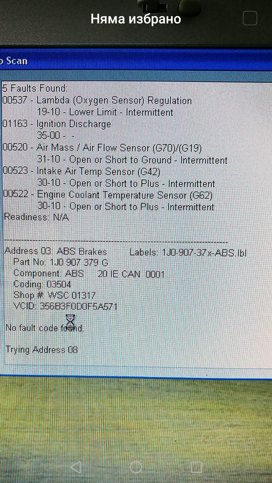

Здравейте колеги, голфът е 1.6 sr AКL 98г. с газов инжекцион. Случи се следното: при палене се е чуло гръмване откъм филтърната кутия. След това колата пали, но не може да подмине 1000-1100 оборота (все едно си на прекъсвач - припопване) и отзад излиза доста конденз. Сменен е дебитомера и температурният датчик. Ефектът е същият. Но интересното е че грешките не могат да се изтрият. Беше без акумулатор за 24 часа. И пак нищо. Мисля да не би да е компютъра? Ще съм ви много благодарен ако някой помогне :)
Това са грешките :(

Обърни и потърси инфо за втората грешка 01163 на пръв преглед ми излиза проблем с инжектора, ама от телефона толкова мога да направя.

Ще опитам и с друг дросел, но малко ме съмнява да е там проблема, защото е от този с жило и не съм имал играене на оборотите! А за тази грешка 01163 излиза инжектори и усилвател на запалването, аз го разбирам бубина и кабели, свещи и чак тогава инжектори! Мисля да пробвам и с добавка за почистване на инжекторите?

Общо взето съветите са за мап сензор и дебитомер за 00520. Без да подаваш газ какви обороти държи ?

Четох уж, семенях ги със здрави, но ефекта е същия. Оборотите са бетон 890-900 и не мърдат, и така ги държи и на газ и на бензин. Колата се дърпа поне 1 час и си работи нормално на празен ход.
