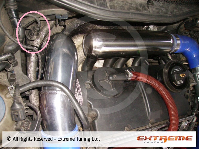

Мнениеот Евгени.Делев » Чет 18 май 2017 0:02
Ако е много високо или ниско налягането в системата на климатика не включва. Доста често се случва да дефектира въпросния пресостат. Като отвориш предния капак, някъде вляво отгоре се намира. Маха се буксата и е навит на резба, развива се с гаечен ключ.

Мнениеот wasntmeer » Чет 18 май 2017 7:37
а как да разбера дали е от този пресостат
