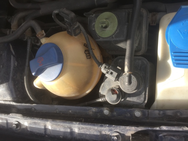

И имам още един въпрос. Частта която е между казанчето за течност за чистачки и казанчето за антифриза до колкото знам е свързана с горивната система. Не знам как се казва. Та от нея излизат две маркучета. Едното от страната на двигателя и отива към дросела предполагам за вакуум някакъв, е доста хлабаво като чели. Няма скоби по него. Другото маркуче минава от страната на калника и зад казанчето за антифриза едно гофрирано такова, та то е овито и в двата си края с изолирбанд и сякаш е понацепено. Възможно ли е да правят проблем при паленето?

Това м/у двете казанчета е канистър.

А този канистър съм чувал ,че се почиства. Или някакъв филтър в него. Така ли е или за някоя друга кола съм разбрал?

Колега при теб ти е счупена свръзката на тръбата идваща от резервоара за бензиновите пари, не ти ли мирише на бензин?

Снимката не е от моята кола, намерих я в нета ,но самия маркуч ми е някъв овит в изолирбанд до канистъра и снадката която е до казанчето за антифриз. Гледах отдолу е понацепен. Не знам дали може да ми прави мизерии ако вече не ги прави. За това писах по-горе. И евентуално от къде мога да намеря такъв да го сменя.
