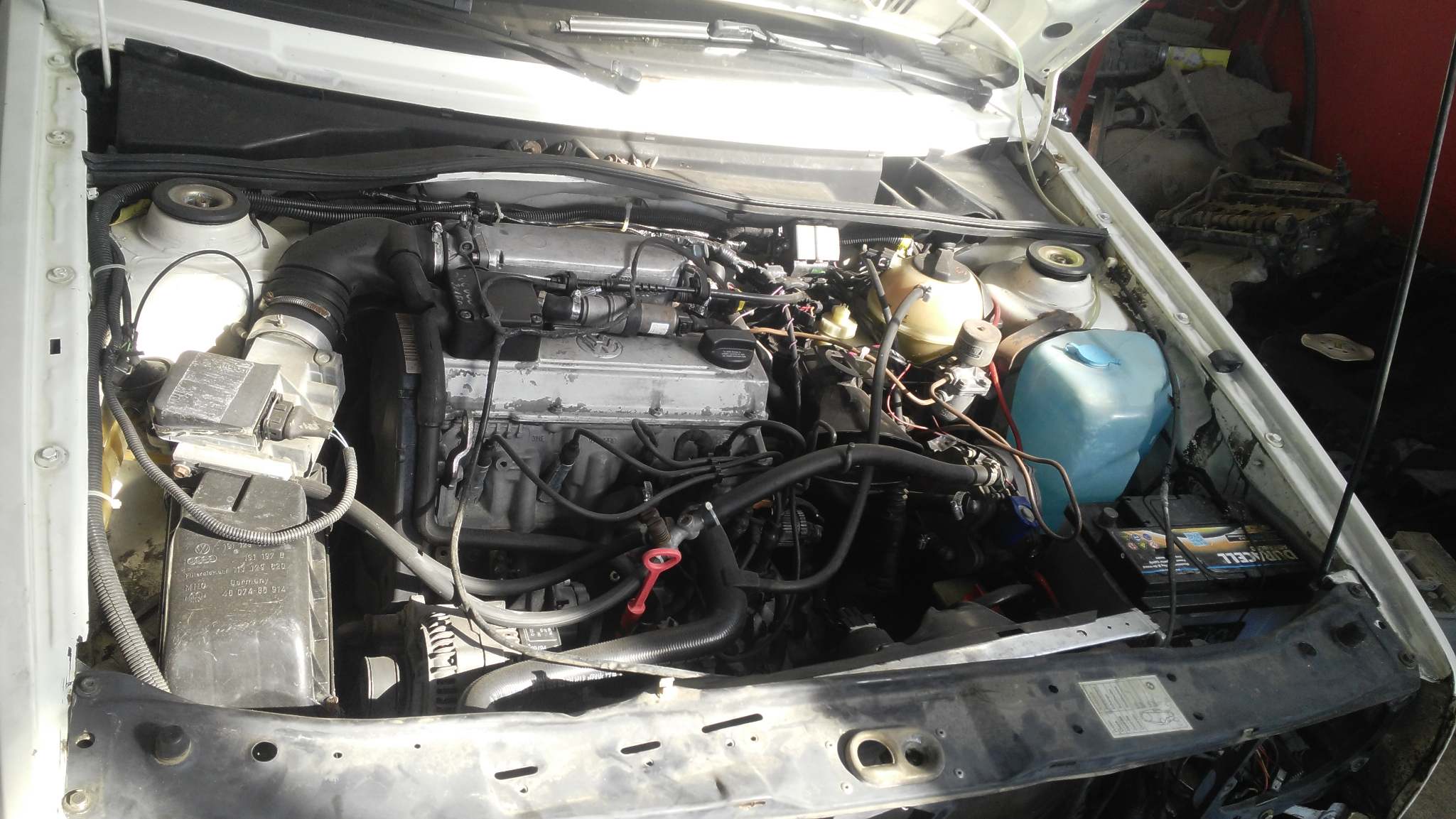

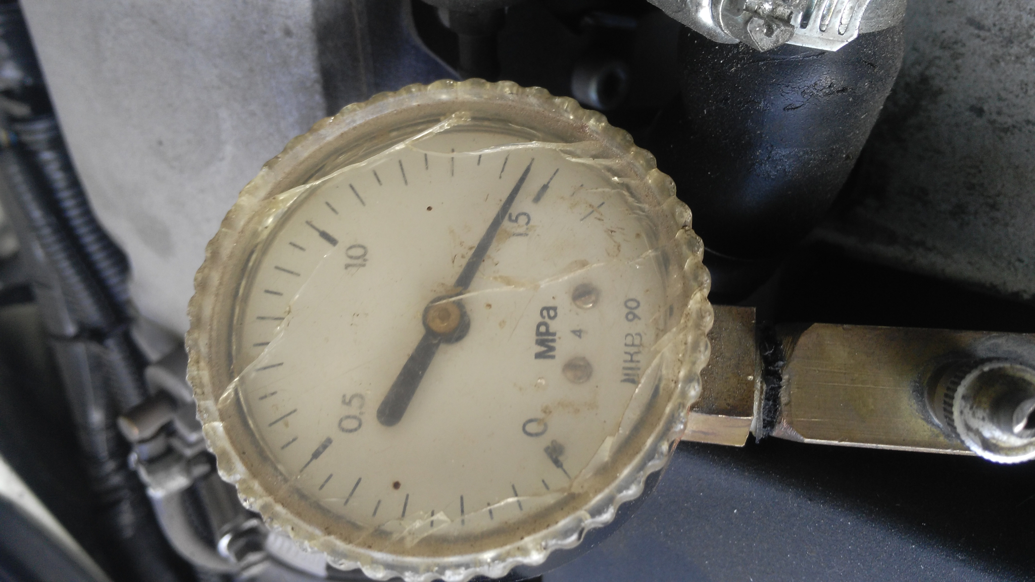

Здравейте колеги,движа с голф 2,2E мотор.Мотора е на 240 Хил.км.Мисля да пробвам със смяна на масло 5/40 до сега беше с 10/40 моля за мнения и одачен ли е варянта.след като го пуснах ми гореше яката масло смених гумички сега не дава никакъв разход на масло вече втора смяна го засичам,ще приложа снимка и на верен уред за компресията му.Просто ме интересува мога ли да карам с 5/40 въпреки всичко трябва да се знае че редовно го ръчкам,ако неможе защо и какви са последствията.всеки ми казва различно та затова се допитвам до вас...забравех да кажа че в момента никакъв шум от повдигачи не се чува

Здравей,
аз карам 1.6PN двигател, който е доста по-стар като генерация, но е на почти същия пробег. Като взех колата видях, че собственикът е карал с 15в40. Аз няколко смени карах с 10в40, сега съм с 5в40. За около 6000км съм долял да кажем около 500мл, като в момента е над средата на белязката на щеката. Така че бих те посъветвал да си сложиш и ти 5в40, не мисля, че ще имаш проблем с разход на масло.

Моят 2Е го карам с 5W40 и няма никакви ядове.Слагай смело. :th_up

На 245к е. - по-модерния 2л двигател. От смяна на смяна на масло 12к не доливам. Карам с 10W40 на Лики Моли без молибденова присадка.

А за компресията какво ще кажете всичко навсякъде е еднакво в цилиндрите.Гледах някакви таблици нищо неможах да разбера...

Щом цилиндрите показват еднакво - само карай :mhihi
