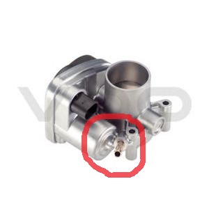

Колеги каква е разликата между двата дросела единия има тръбичка а другия дупка а серийните номера са едни и същи

Виж твоя от кой модел е. Вероятно тая тръбичка е за вакуум.

моя е с дупката и по серийния номер поръчахме нов и са ми пратили този с тръбичката

Ами затапи я, явно при теб не е нужен тоя вакуум.

явно има някакво значение колега, сега се ровя из нета и има и модел който няма нито дупка нито нищо но е с друг код на двигателя

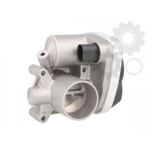

Тръбичката се развива с ключ, на резба е, така е при мен, клапата ми е почти същата, виждал съм дросели с 1 и с 2 тръбички, с един и същ код на двигателя, но със сигурност там дупка не трябва да имаш, ще смуче въздух. Би трябвало да има маркуч, който да влиза в дросела, огледай наоколо, или е от картерната вентилация или от вентилацията на резервоара, някой преди теб е правил подобрения по двигателя. :mhihi

да няма дупка на оригиналния (снимка 2) нещо като отвор е само но не влиза до клапата запушен е, а на другия просто я запушихме както каза колегата в предишния пост
