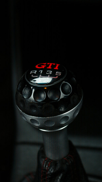

купих си скоростта топка стил ГТИ ( viewtopic.php?t=279285 ) но имам проблем с инсталацията.

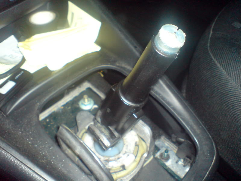

ТОпката си идва с преходници, проблема е, че моя лост има пластмаса около самия прът която спира лоста от включване на задна ( освен ако не се натисне надолу ) а топката не може да се инсталира върху тази пластмаса. Гледах разни клипове във ютюб но изглежда повечето голфове имат друг механизъм за задната и отгоре си е просто тънак прът. Някой да се е сблъсквал с този проблем и какво е решението ? ( освен рязане на пластамасата, което ми идва на първо четене )

Колега,може ли да качиш снимки на твоя лост с пластмасовата втулка,която мислиш,че е проблемна?

Мнениеот borislav.dimitrov » Нед 11 юни 2017 0:26
slaveiko67 написа:Колега,може ли да качиш снимки на твоя лост с пластмасовата втулка,която мислиш,че е проблемна?
Разбира се, прикачам :)

Два вида са скоростните лостове на голф 4 според двигателя. На малките двигатели е това дето си снимал и не са съвместими.

Не съм правил такъв ск.лост,колега.Вероятно не е невъзможно,но ще трябва промяна на конструкцията на лоста,което може да доведе до повреждането му...Аз бих потърсил такъв от някоя морга и да експериментирам първо с него...Но дали си заслужава? :rolleyes
