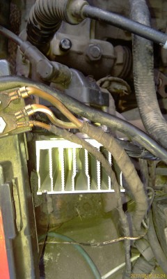

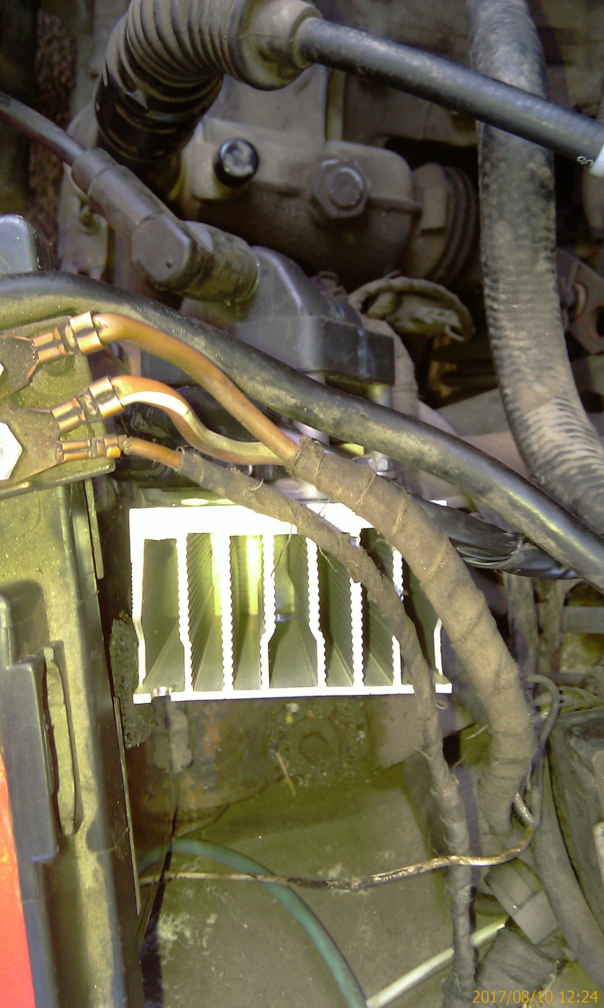

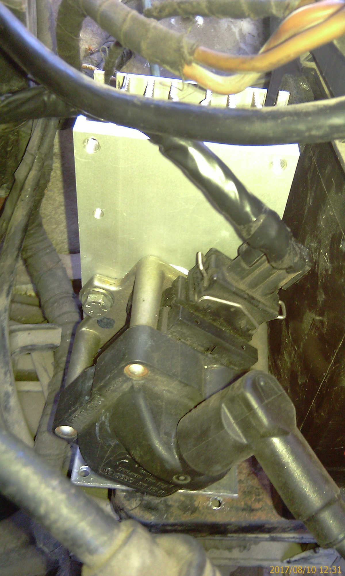

Като:
- стои на собствена стойка зад акумулатора, на злокобен радиатор от честотен инвертор 500 ватов :mhihi
- акумулатора не си надстърча легена, място има
- перките не могат да я обдухват там
- там не пречи, напротив
- неудобства при монтажа: удължаването на входящия сноп
- 70 градуса да са там, ме кмераф нема да са 120+ като над изпускателния :banghead
Мислим Ханс да го духа с тоя консуматив, от моя страна вече :mhihi
