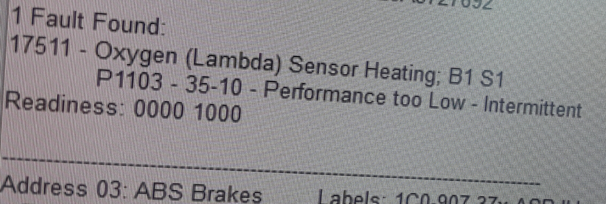

Re: Golf 4 1.8T AUM 2001г. Изгасна в движение пали без проблем
ето снимка с грешката която даде на Vag-Com-a. Възможно ли е да изгасне от ламбдата.
Не, от ламбда няма как да изгасне.
А и грешката е, че е твърде бавна ламбдата, макар, че все още отчита нещо. Това, обаче, най-много да ти вдигне разхода.
Дай малко повече обяснения как точно изгасна колата - докато си караше равномерно, без да отпускаш или натискаш газта. или в момент на намаляне на скоростта, при отпуснат педал?
Да си изкачвал баир или дълъг остър завой точно преди това?

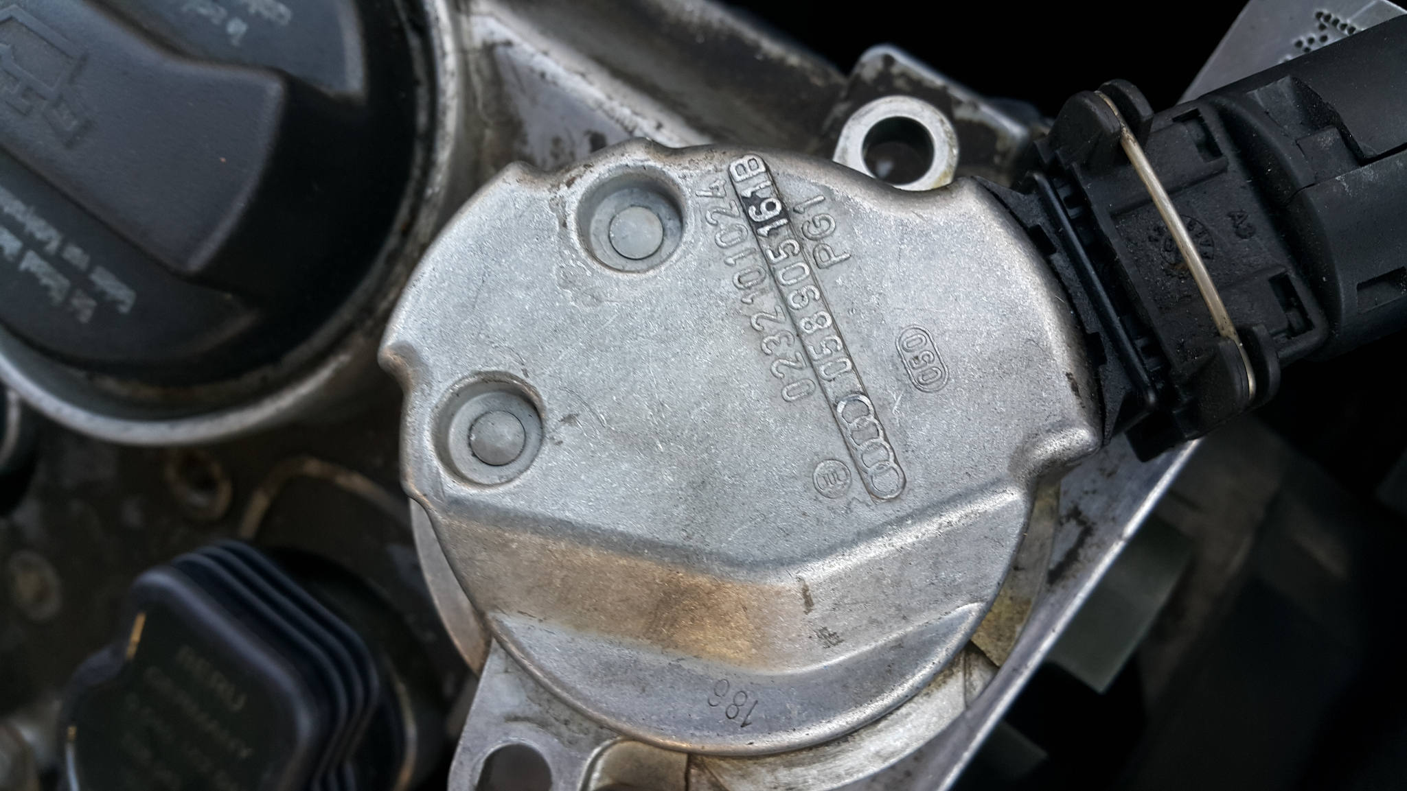

Датчик на разпределителния вал или датчика на коляновия вал? Ако е втория, трябва да го смениш, от там ти е проблема.

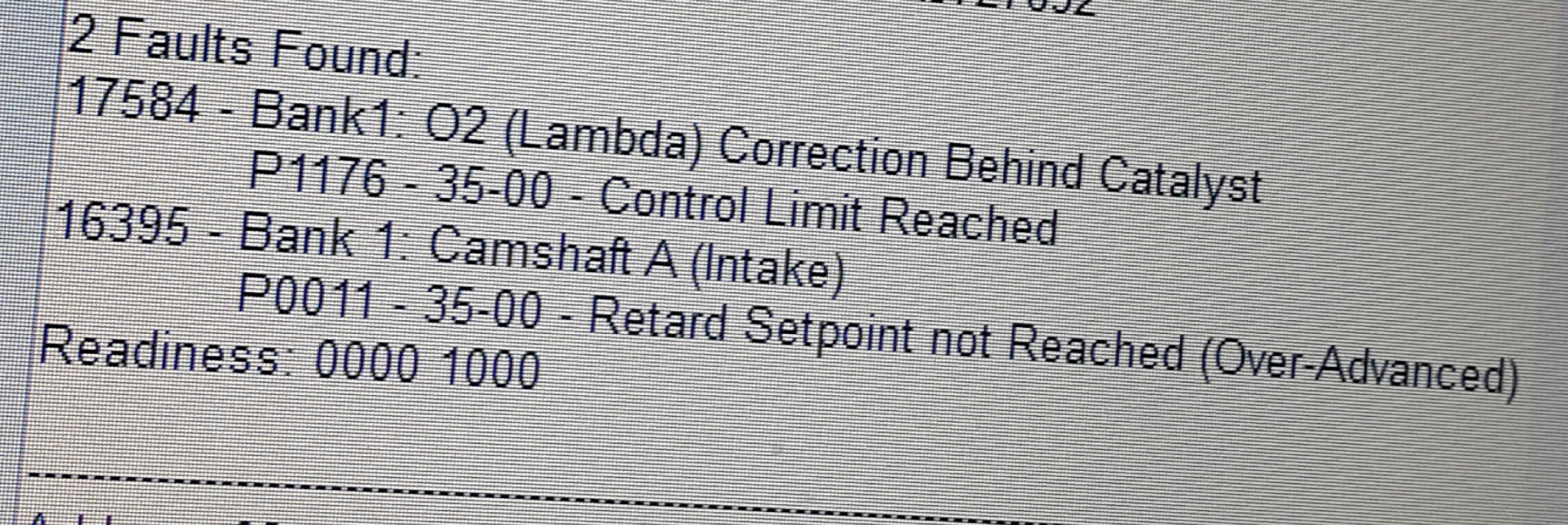

Тази снимка е от зимата.
Аз до колкото си го превеждам е датчик на разпределителен вал тоя до ремъка.
Този датчик мисля че е.
16395/P0011/000017 - Bank 1: Camshaft A (Intake): Retard Setpoint not Reached (Over-Advanced)
Possible Symptoms
Power Loss
Possible Causes
Camshaft Adjustment Valve 1 (N205) faulty
Fuel Pump Relay (J17) faulty
Mechanical Timing not correct, including Chain and/or Belt timing.
Possible Solutions
Check Camshaft Adjustment Valve 1 (N205)
Check Fuel Pump Relay (J17)
Check Mechanical Timing

Това излиза за грешката колега, мисля, че не е проблема в датчика. По горе са описани възможните причини, провери ги. Обикновено, ако излезе някаква грешка я пускам в търсачката и ми излиза информацията за нея от сайта на Рос-Тех.
Аз бих проверил първо релето за нагари по крачетата, струва ми се, че това е най-лесния вариант. Тия двигатели имаха на веригата на разпределителните валове някакъв обтегач, ако не се лъжа, който се сменя, чуваш ли някакво тракане от веригата?
