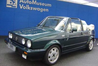

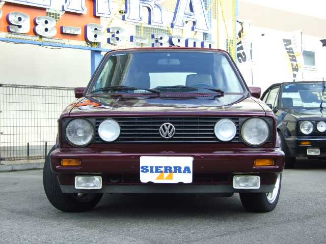

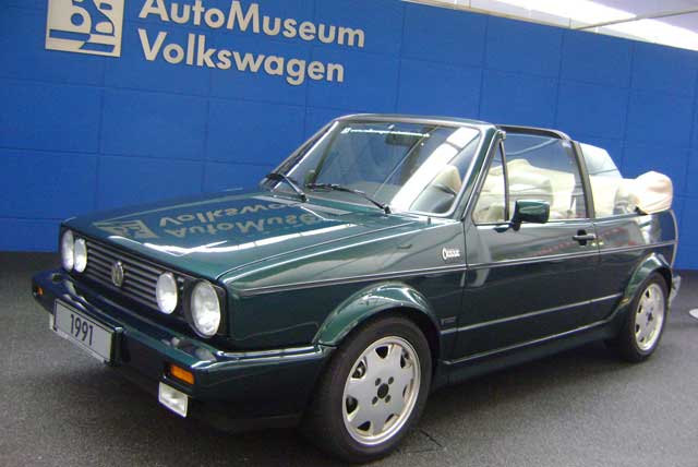

Имам следния казус според заглавието на темата.... Не мога да си намеря от единичка и реших да попитам от двойка дали става. Благодаря предварително!

Пасват, ако са от Голф2 с тясната броня, само стойките са различни.
