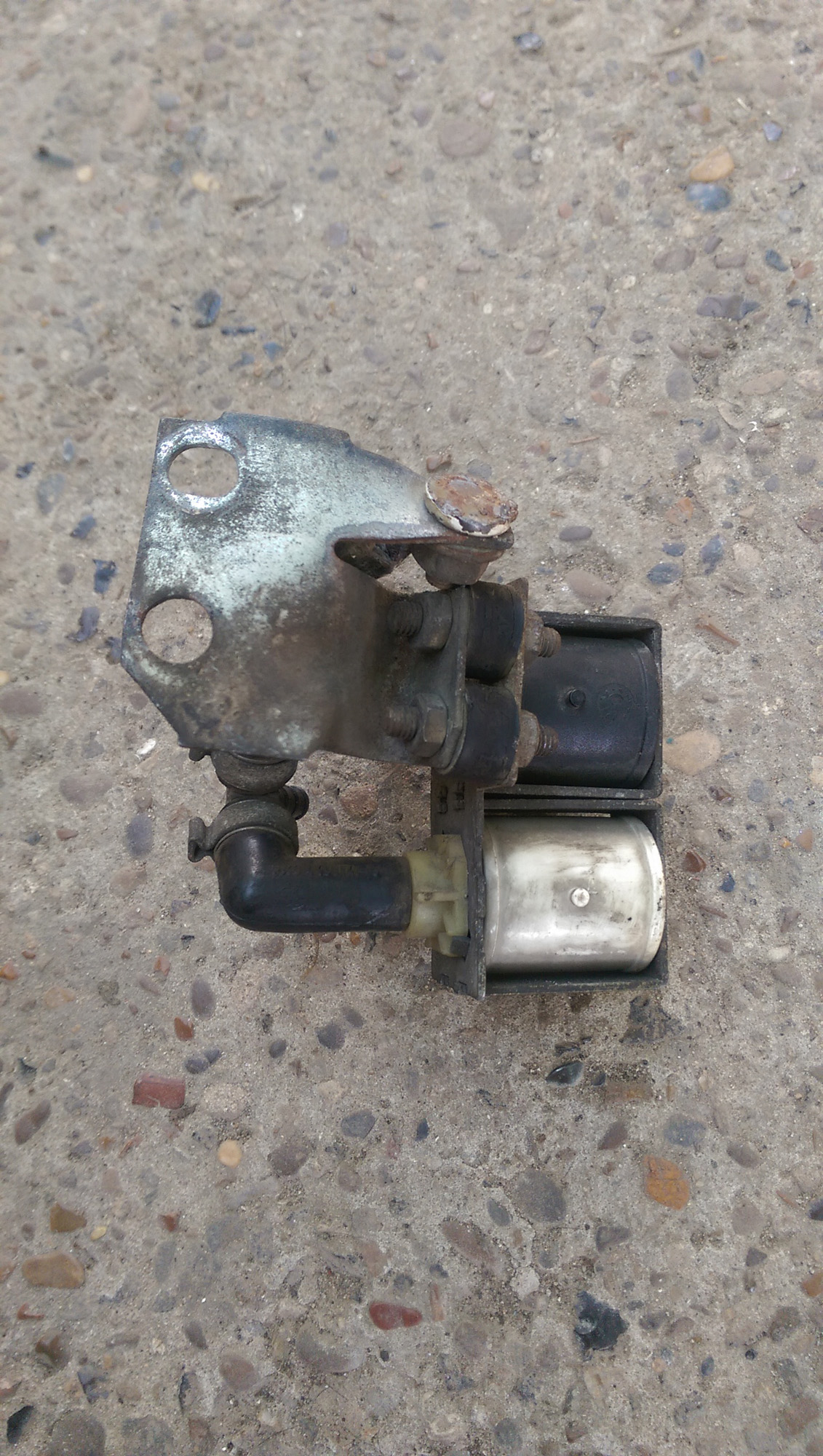

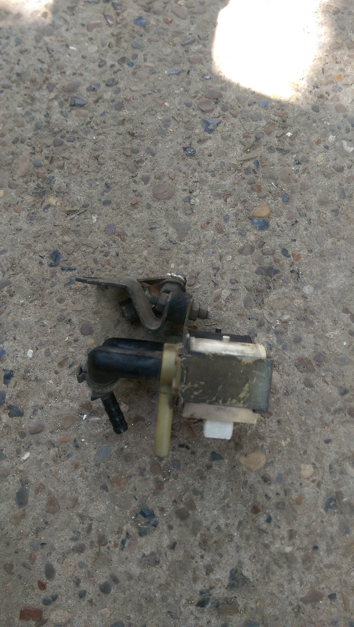

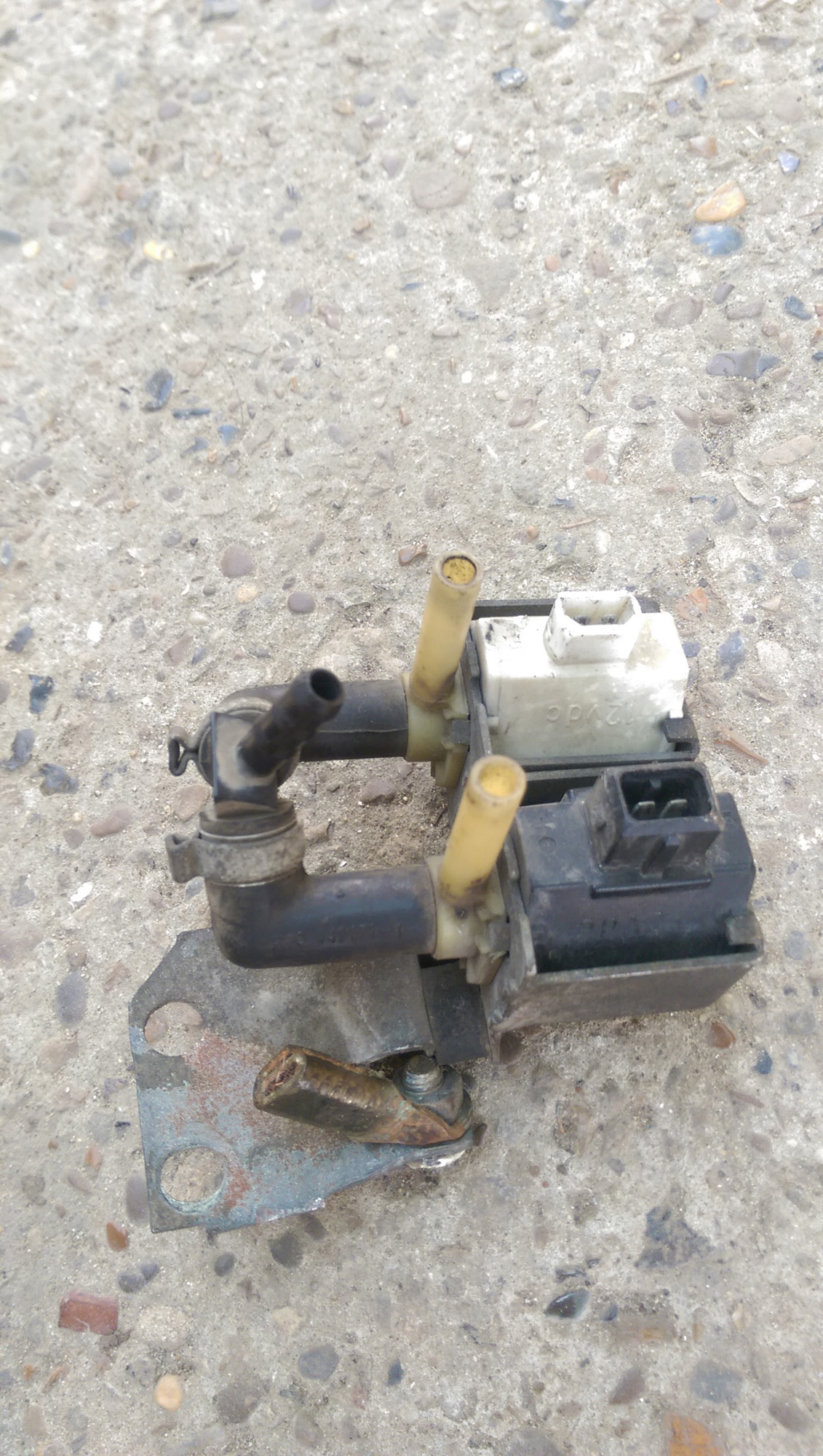

Ето я джаджата, която отговаряла за регулирането на оборотите:
Някой да знае къде аджаба да я закача, към кои вакууми и към кои кабели?

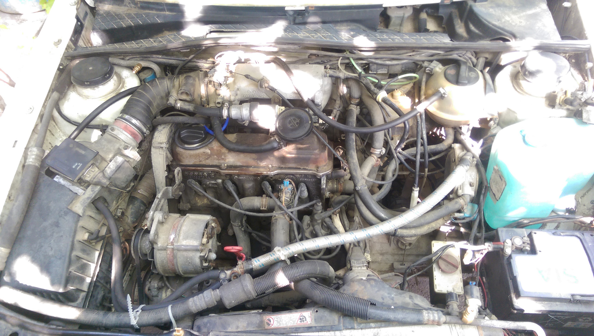

Прилагам и снимка на двигателя.

Този модул е от RP с климатик. Предполагам, че се монтира на моното, затова при теб не намираш къде да го сложиш.
Компютърът на PB сам вдига оборотите при включване на компресора на климатика, но трябва да прокараш кабел до краче 16.

anrus написа:но трябва да прокараш кабел до краче 16.
А може ли малко повече инфо - поне да проверя дали вече не е направено.
Демек да отварям самия компютър и да пускам кабелче или ?!?!?!?
- stefan4o
- Мнения: 19334
- Автомобил: VW Jetta
- Двигател: PN 1990+KR 1987
Re: Голф 2 1.8 112к.с - част от климатика - къде да се закачи???
Компа не се отваря. Просто прекарваш допълнителен кабел на този пин. Вземаш от някоя морга голямата букса с кабелите, после с пинцета си вадиш едно кабелче с кабелната му обувка и го слагаш в твоята инсталация по обратния ред.

Единия край на кабела е на 16 крак, а другия край на същия кабел на къде отива?
Това не ми стана много ясно........
- anrus
- Мнения: 909
- Регистриран на: Вто 13 ное 2007 18:08
- Автомобил: Golf2 10Millionen и Golf2 Country
- Двигател: RF-1988 и 1P-1991
- Местоположение: Горна Оряховица
Другият край го връзваш към зеленият кабел, който е в снопа на климатика в двигателния отсек.
