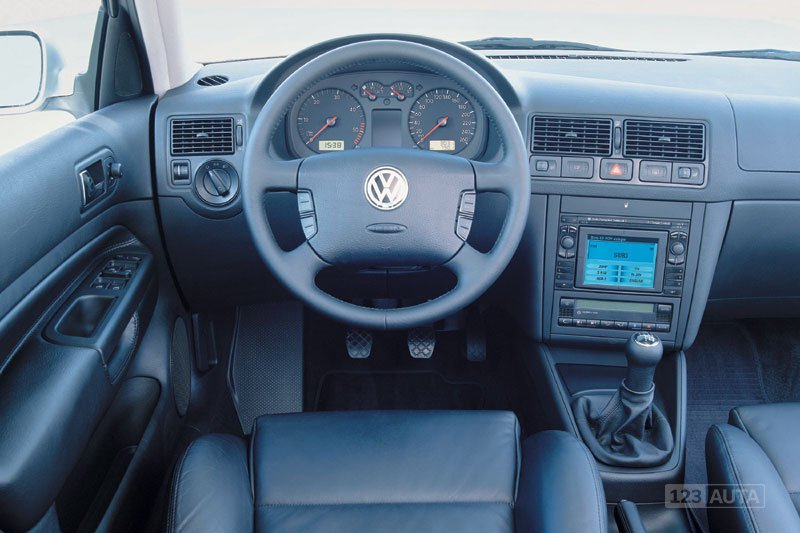

Здравейте, понеже открих теми само за Голф 5, а за 4 не открих нищо, та въпросът ми е този волан
фабричен ли е за Голф 4 или е присаждан от следващ модел. Също така, за да заработи какво е необходимо (волан и кабелите към него или има и модули)? И как става свързването кабела от волана директно влиза в CD-то или е по-сложно?

Този мултиволан управлява не само CD-то, но и темпомата. Има голф 4-ки с него, но са много редки. При пасат 5/5.5 се виждат по-често, от тях може да се присади, но мисля че са по CAN, затова и голфа трябва да е с CAN. Пък и този волан е грозен, поне според мен.

О, не три лъчев в никакъв случай. Много ги мразя трилъчевите волани. То си е въпрос на виждане де, но на мен въобще не ми харесват, а и аз обичам да си го хвана отдолу в средата, а при трилъчевия е невъзможно....

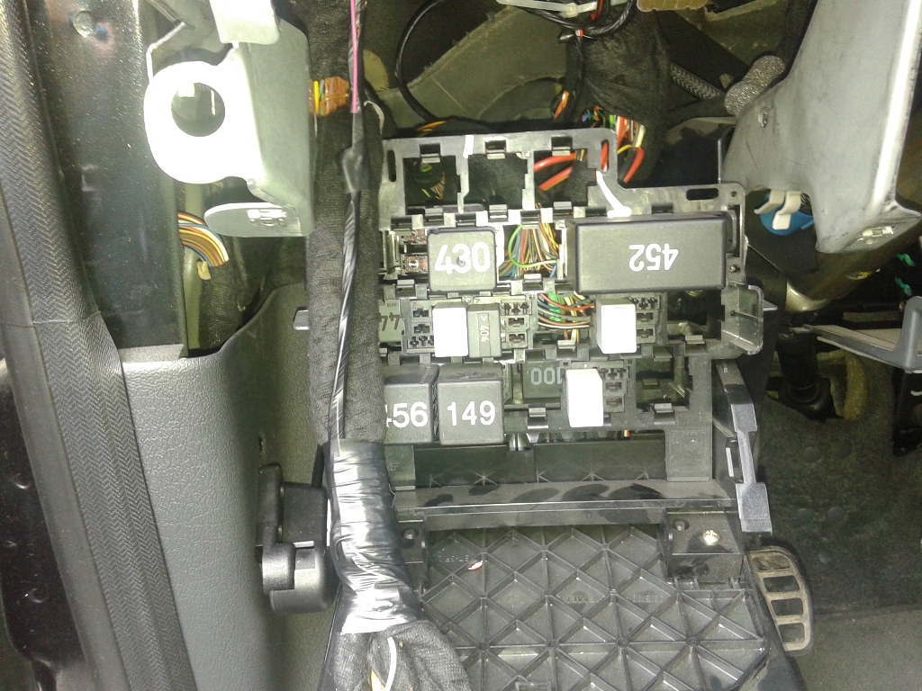

Моя на шарана е абсолютно същия .Левите копчета управляват темпомата а десните радиото и СД то. В бушонното табло имам едно огромно реле което го управлява тъи че явно е по сложно да го присадиш

кой номер е релето ако може снимка къде точно стои

451 и 452 са двата модела релета. Но не става само да сложиш реле. Трябва да му се сложи цокъл, който да се окабели. Трябва ти волана с еърбега, слип ринг (лентов кабел), релето, лост за автопилот (различен е за мултиволан, но става и обикновен). Между другото имам реле 451 за продаване.

това че не става само с реле е ясно. въпросът е къде стои релето при другите под волана или другаде. на моята бора има едно празно гнездо за реле което бог знае за какво е. има 6 пина 3 то от ляво на дясно на долния ред къде ли не търсих информация и няма, не че нещо не работи по колата но ми е любопитно каво ли управлява ако се набие реле и какъв точно е номерът на самото реле. поздрави.

Аз имам сигурно десетина празни места . Давам ти прост пример " на едно от празните ми места в бумагите пише че е за подгрев на свещи пък аз съм на бензин и нямам подгревни свещи , съответно е празно , та така и в твоя случай . Релето специално при мен е с номер 452 и седи точно под волана, където са и другите . Колегата по горе много точно ти е отговорил какво ти трябва за да присадиш , но едва ли ще можеш да се справиш сам ?!
