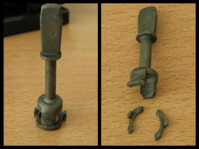

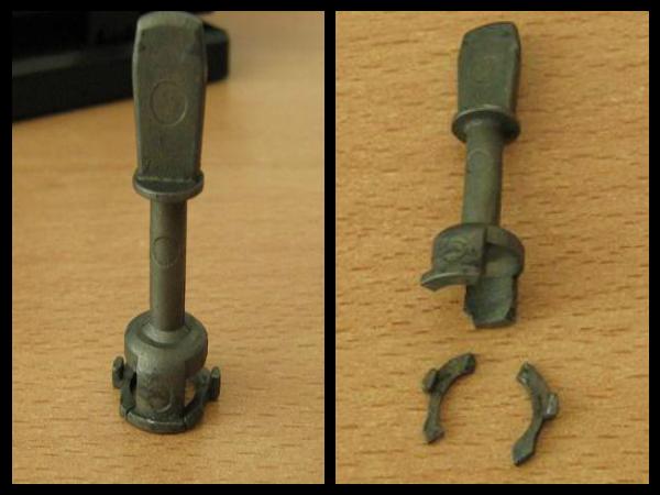

Re: Проблем с брава/патрон на брава - Бора, свободно въртене на ключа
Ето това се чупи:
Аз го купих от магазин на бул.Христо Ботев (София) не мога да се сетя как се кавазва магазина.
