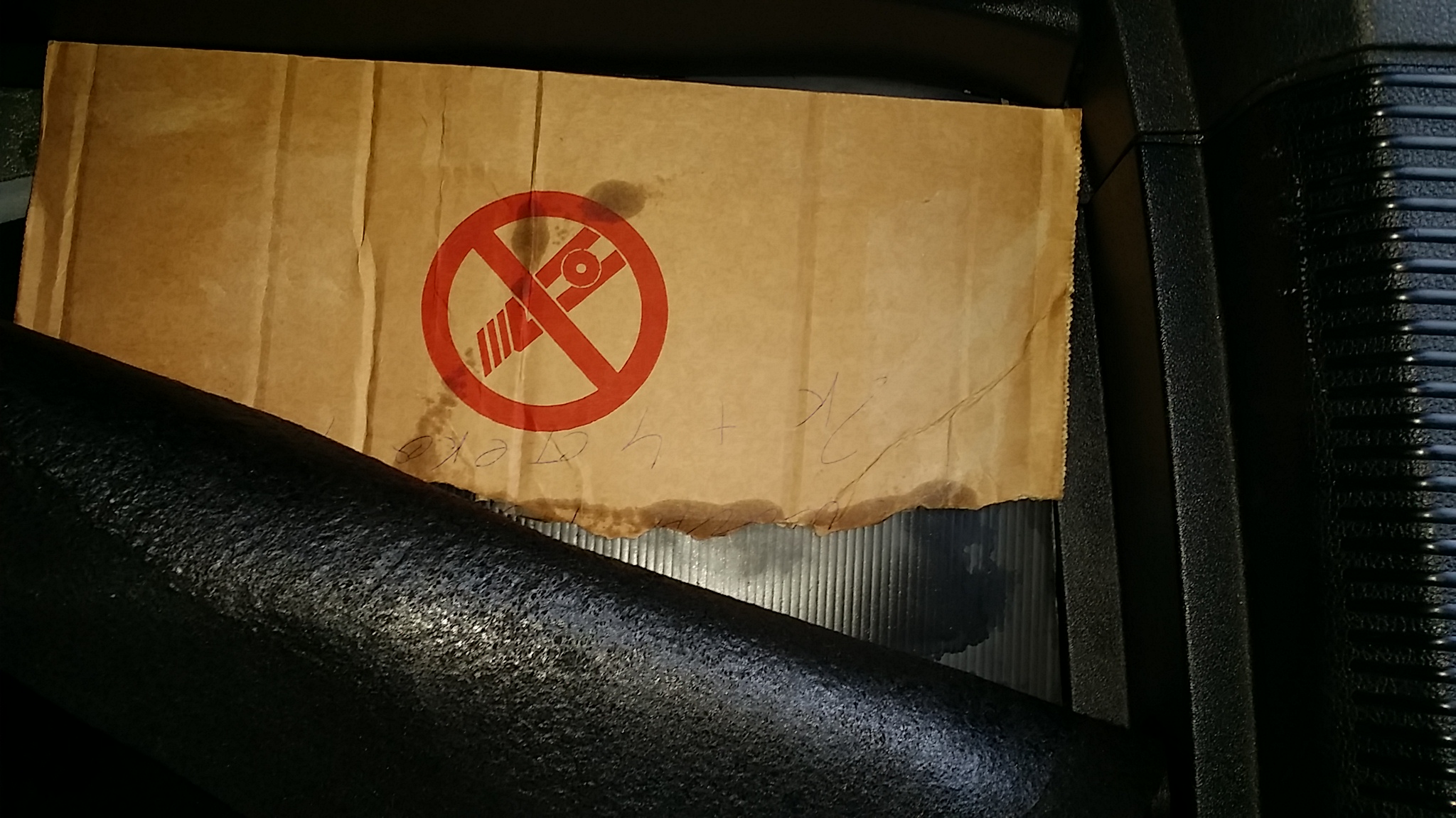

Колеги не мога да разбера при сухо време как е възможно да се мокри долната кора на скрития багажник/второто ниво/от дясно.По едно време вече си мислех да не е нафта,но няма мирис на такава.Течът не е голям,голяма локва,само е мокро на картона който сложих за да локализирам точно мястото.Къде може да е проблема/тапи и т.н..../?
Сега даже ми понамирисва на нафта, може и да си въобразявам,а и под седалката всичко е сухо,но пък е от страната на резервоара :horror ....

Колега опитай да пуснеш задното миячно на прозореца и проследи дали капе от някъде.Маркучите имат свойството да се пукат на 5-тата врата,от опит говоря.
Ако не е там проблема,погледни уплътненията на самата врата хубаво и най вече уплътненията на задните стопове.....при мен имаше залепен накриво заводско.Не мие влизало вода от там,но все пак хвърли едно око.

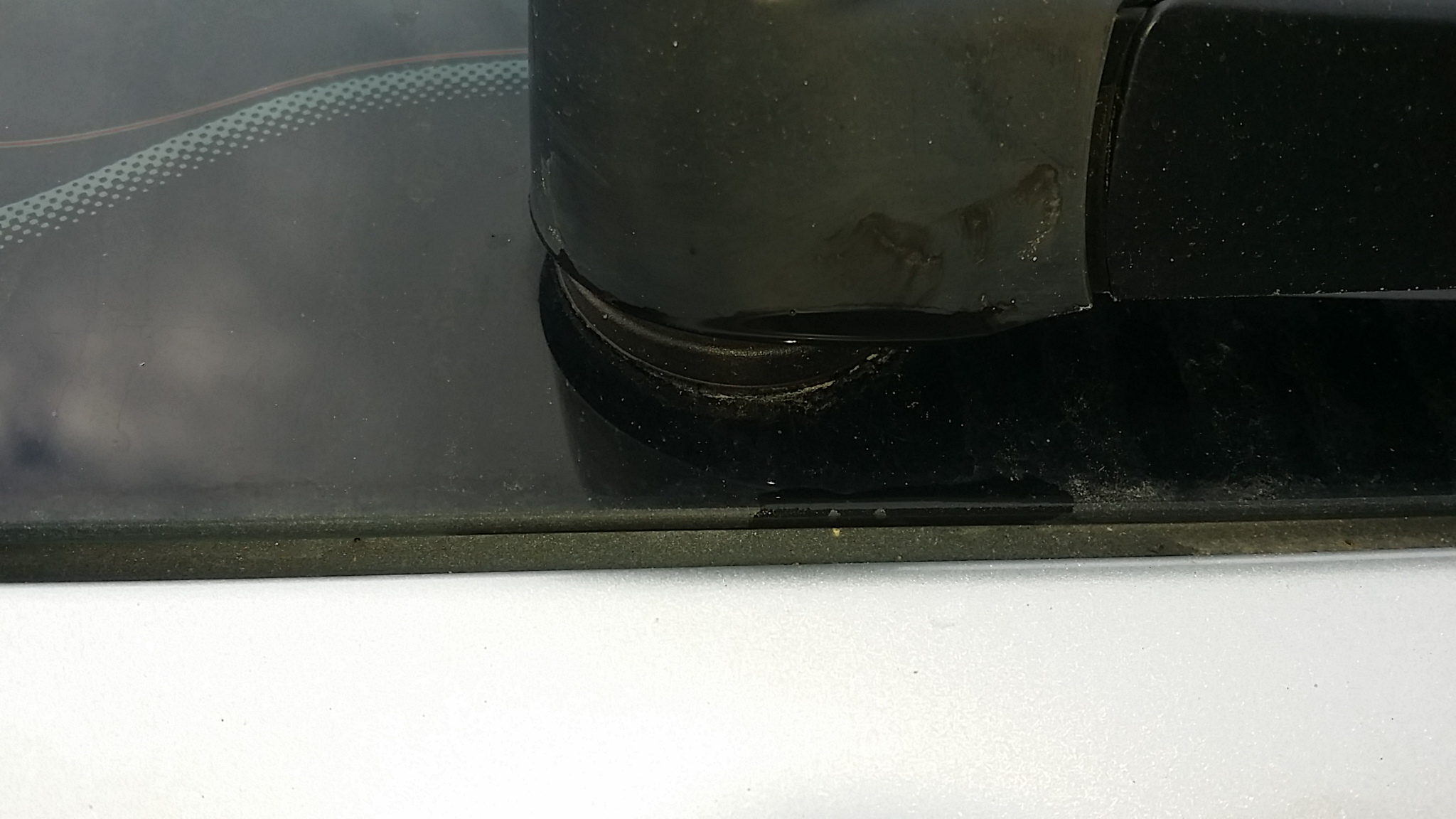

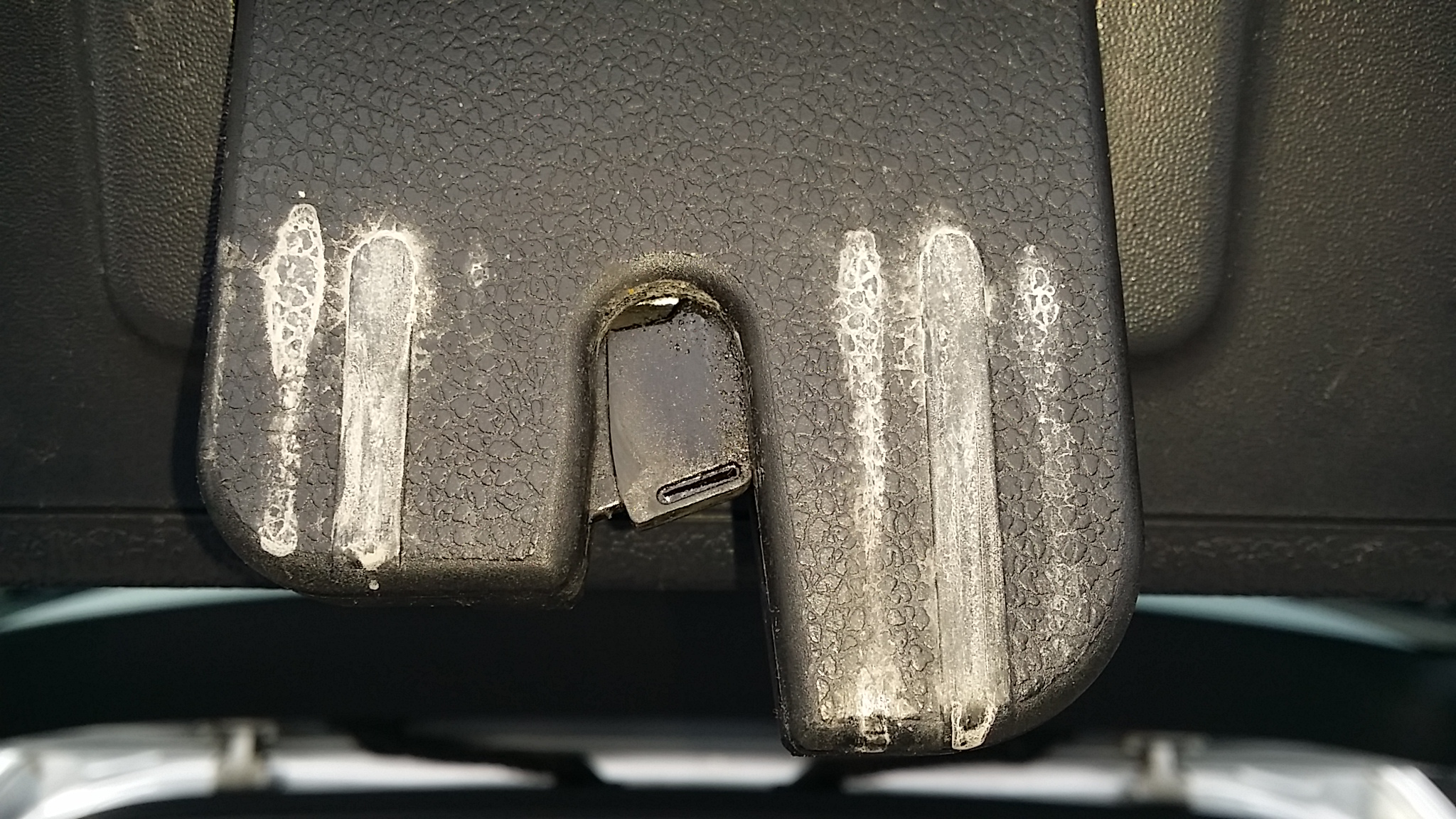

Локализирах от къде мокри,но защо ми понамирисва на нафта. Вариантите са два,от задната чистачка през ключалката или някъде от дясно откъм тръбата на резервоара.
