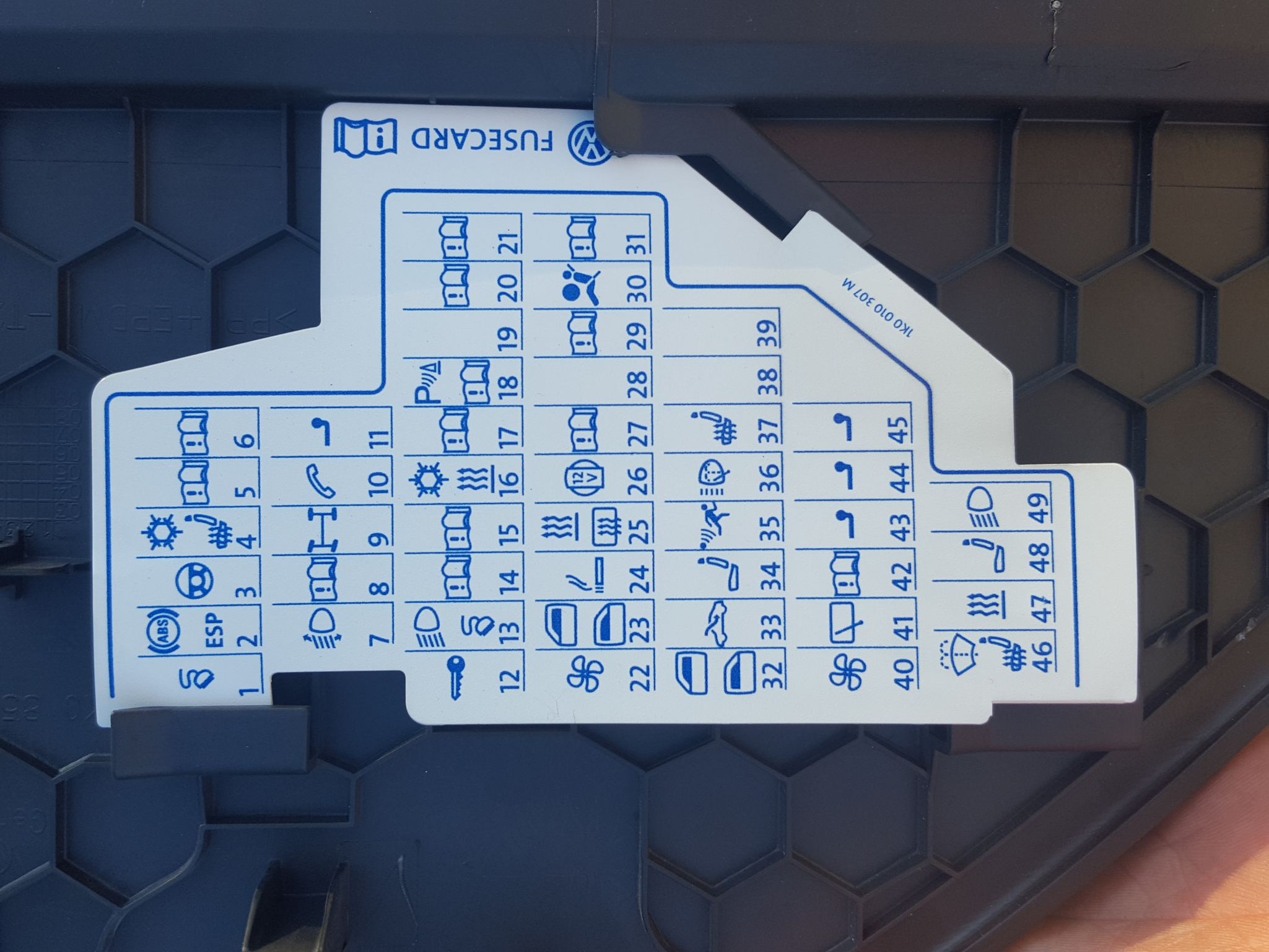

Здравейте! Наскоро си закупих Golf 5 3 врати 2004 година и плафона в багажника ми не свети.
Замерих Буксата на плафона с мултицет и не изкарва никакъв волтаж. Някой може ли да ми каже кой е бушона за плафона.
Прикачам файл със снимка на бушонното табло. Благодаря ви предварително.

Колега, и аз от скоро имам голф 5, но тук в някоя от темите намерих книжка на колата.
П.С. viewtopic.php?f=5&t=463442 <-- в тази тема пише кой е предпазителя
а това е темата с файловете с книжката на колата ---> viewtopic.php?f=5&t=381755

Със същия проблем и без решение все още ...

микро ключето на задната брава
