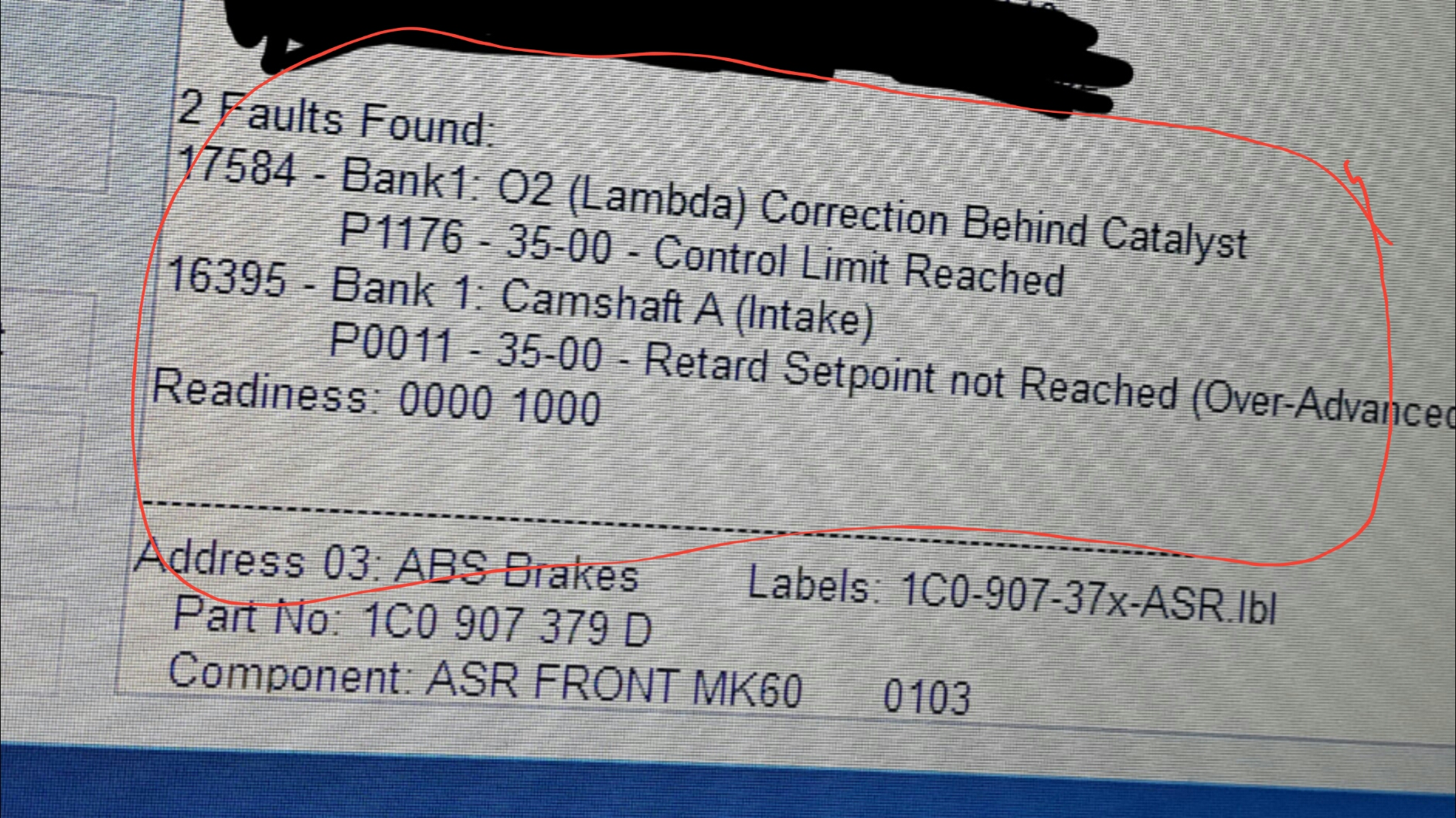

Имам следния проблем на диагностиката ми излиза грешка с ламбда сонда. Интересува ме къде се намира ламбда сондата понеже знам че са две.

VW Golf 4 1.8T 150ps AUM проблем с ламбда сонда - грешка 17584

Това е втората ламбда сонда, след катализатора - това значи - Behind catalyst
А другата грешка е за клапанът на обтегача на ангренажната верига, който е между двата вала.
16395/P0011/000017 - Bank 1: Camshaft A (Intake): Retard Setpoint not Reached (Over-Advanced)
Като възможни причини:
- Самият клапан е прецакан, или буксата му
- Реле на горивната помпа
- Неправилно зацепен ангренаж
Щеше да е добре да напишеш и кода на мотора. не случайно се изисква по шаблон, защото има значение дали си с хидравличен или електрохидравличен клапан, но те нали правилата са за другите

Къде се намира по точно тази ламбда сонда какво ще рече след катализатора. Знам че има една отгоре на катализатора и една някъде около колекторите.
Колкото до втората грешка дава ми я само от време на време примерно 3 месеца веднъж.

Задната сонда е на тръбата след катализатора. Тя няма голямо значение за работата на двигателя и играе основно функцията да ти светне лампата, когато катализаторът ти не работи - да го смениш.
Двигателят се управлява от предната сонда.
Двете сонди можеш да ги проследиш къде са по кабелите към тях:

Аз нямам никакъв проблем с работата на двигателя просто преди да загрее харчи много от порядъка на 30-35 и ми казаха че това било от ламбда сондата защото тя до като достигне до работна температура подавала сигнал към компютъра колата да държи по високи обороти до като стигне работна температура сондата. Тоя разход ми е в порядъка на първите 3-5 мин. После спада постепенно до като колата загрее, до сега не ми беше проблем но се притеснявам зимата да не стане двоен разхода до като загрее.
П.П
Когата колата е студена и работи на място на борда пише 6л на час , след като загрее 0.9-1.0-1.1 зависи от горивото.
