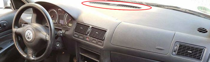

Искам да попитам дали някой знае как се сваля тази духалка, която е за обдухване на предното стъкло.
Прикачил съм примерна снимка за да стане ясно за какво говоря.

Би трябвало да е на щипки.Увий на една отверка /права/ малко изолирбанд и пробвай да я извадиш като пъхаш и повдигаш от всичките страни.Защо искаш да я свалиш?

Аха, ясно. Аз няма да я свалям, а един човек, от който ще си я купя (понеже моята е счупена и другата половина липсва). Човека не знае как става и затова реших да питам тук.
