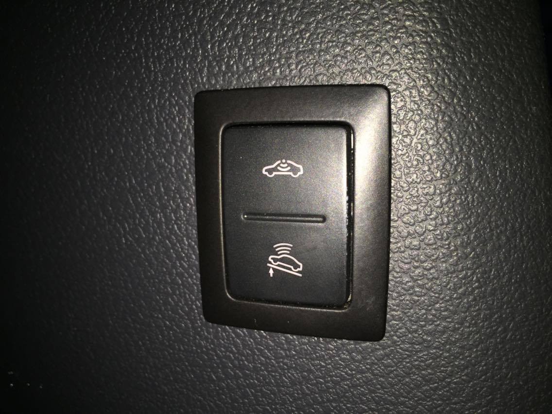

Здравейте, Колеги! Някой може ли да каже за какво се ползва това копче? Колата е на братовчед ми и двамата се чешем и нищо не измисляме.

Възможно е, ако е отдолу на гредата до шофьорската врата е бутон (не ключ) при натискането на който, и последващо заключване на колата с фабричната и аларма деактивира еднократно обемните датчици в купето.

Тоя бутон е за изключване на обемните датчици! Ако случайно те вдигнат за неправилно паркиране да не пищи алармата !
И също ако возиш куче и ти се наложи да идеш до магазина за 1 мин ;)

Когато колата има фабрична аларма, с тези две копчета се деактивират обемните датчици вътре (ако си си оставил кучето например) и шок датчика (ако си в тих квартал и деца играят с топка, да не пиши алармата от всяко докосване).

Ейй това с вдигането ме разсмя.Кой знае,че ще го вдигнат,че да го изключи.
@ABSOLUT го обясни много точно.

е сега вече разбрах, благодаря :love.vwclub
