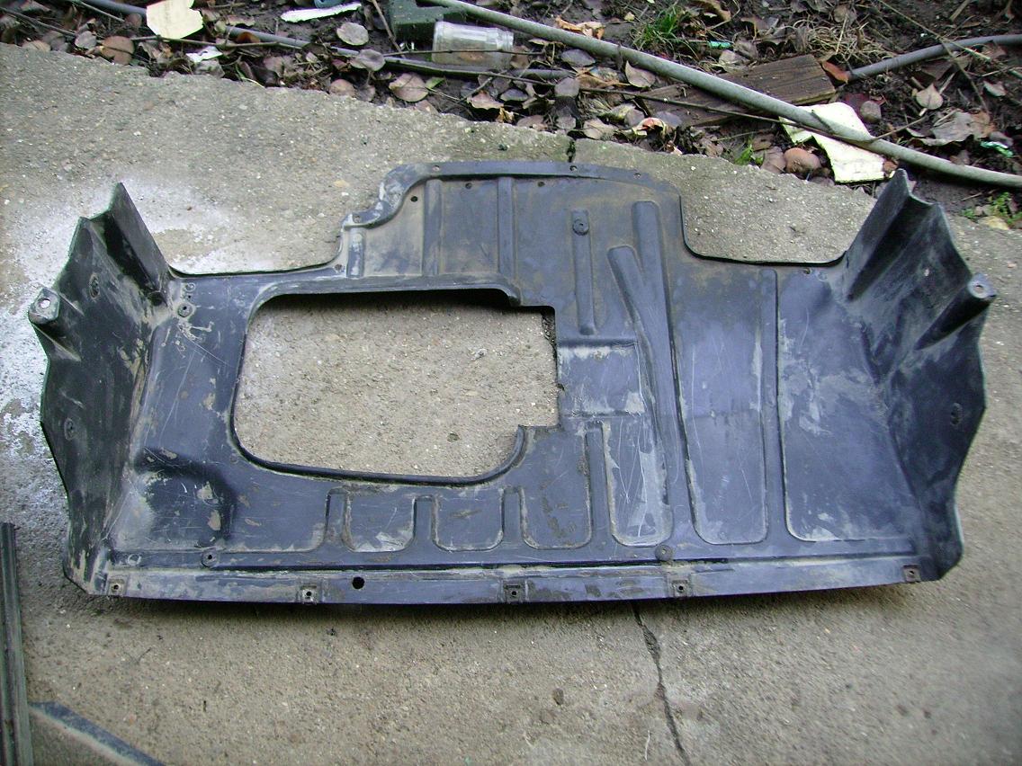

Здравейте, колеги колата е голф 2, заводски няма кора под двигателя, но тъй като е syncro, колата я карам зимата и мин зима минавах преспи и се напълни двигателния отсек със сняг, и проблема искам да го реша, като сложа кора от кола. Дайте идея от какво може да се преправи / настави кора за голфа.

Най-добре е оригинална кора от Golf2/Jetta2.
С преправяне - може би най-близка по форма и размери е кората от Golf3/Ventо.

Благодаря за отговора колега, ама този отвор отдолу това влиза в него картера ли ? Защото ми се иска да е покрит/закрит с нещо картера, за да не се жули някъде ако го закача.

Отиваш някъде,където гънат ламарини и за около 100лв.получаваш кора от ламарина.
