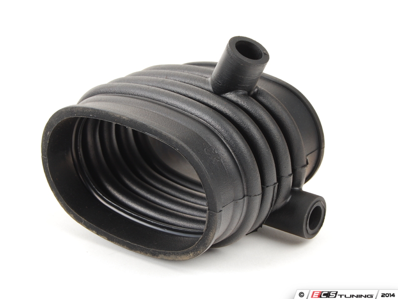

Здравейте колеги! Имам следния проблем: скъса ми се един маншон от въздуховода към колекторите и никъде не намирам такава част. Ще съм благодарен ако помогнете.
Става въпрос за голф 2
Това е нов не е моя качвам го за да се придобие по добра представа.

:mhihi :mhihi :mhihi Хубаво промени заглавието, сега поне е яснокое е пръснало маншона, ама пак не е като хората.
Защо?
Ами защото ето този Г2, примерно, с RP мотор, няма такъв маншон:
Кода на двигателя е много важна информация, когато искаш да получиш съвет за конкретна част.
Предполагам, че твоя е PB или PF

най-евтино 1 маркуч с диаметъра на скъсания и 2 щутцера с ф на тънките маркучи . Поради елипсата новия маркуч е желателно да е с малка дебелина на стените..
Не си уточнил къде е сцепен и колко .Ако е малко може да се бандажира със самовулканизираща се лента./има такива и маслоустойчиви/
