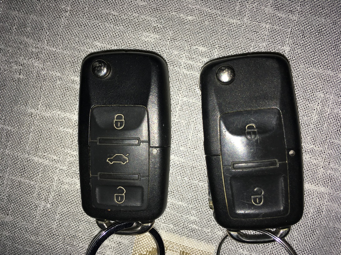

Весела коледа колеги,
Както се казва по коледа стават чудеса!
Имам голф 4 2004 и шкода октавия 2006 от 6месеца и чак днес открих, че ключа на шкодата отключва и заключва голфа.
Ключа на голфа не може да отключи или заключи шкодата.
Как мога да оправя този проблем?
На голфа има слагана от мен допълнителна аларма, която си работи перфектно.
Като се случи това с отключването на голфа с ключа на шкодата алармата почва да вие щото не е деактивирана.
Не знам какво да правя, но като са една до друга и няма оправия отключвам шкодата и се отключват и двете коли ( голфа започва да вие абе ужас направо) :screwy
Този с опция багажник е на шкодата
Малко развитие от днес 27.12.17
1. Резервния ключ на шкодата няма този страничен ефект и започнах да използвам него.
2. Имам към ключовете и на двете коли едни пластмасови лентички с номера по тях обаче не можах да влезна на нито една с VCDS да прообуча ключовете.
3. Остава въпроса какво да правя ключа на шкодата, който отключва и двете коли? :scare3 :banghead
И така проблема се реши като обучих дистанционните отново с VCDS но не знам защо се мъчех да обуча самите ключове :love.vwclub за сега няма проблем, но ми остава нерешен въпроса как се стигна до този проблем

Я дай снимка на ключовете.

Скрии на снимката металната част на ключа. Да не осъмнеш някоя сутрин без коли...

Значи не ключа, а дистанционното?
