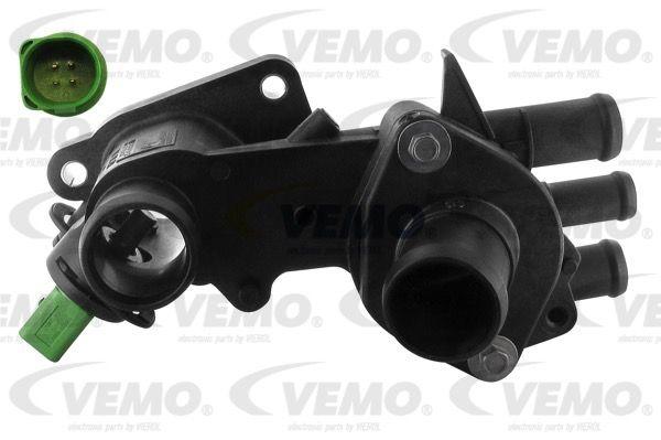

Здравейте колеги. Днес сменях термостата, но се получи проблем. Един от двата винта за пластмаса, които затварят корпуса на термостата и капака му(фланеца) ,при затягане изрони резбата в корпуса. Не съм го напъвал, но може би му е дошло времето. Все пак резбата там е пластмасова. Пробвах доста варианти, но я поразширих още малко и се видях в чудо. Взех видия за дърво и сложих 2 шайби. Така с лек ъгъл на видията към корпуса затворих капака. Фланеца пасна идеално. Видията добре си затвори и дори излезе малко зад капака. Направих 2-3 кръгчета, парното е идеално и не таи за сега антифриз. Знам, че е най-добре да се смени корпуса, но времето за сега не го позволява, а колата ми трябва.
Искам да Ви попитам, какво налягане минава оттам и дали според вас ще издържи видията.

И аз поради тази причина на моето -AZD, ме беше шубе да го сменя.
Според мен, ако създаде проблем , първо че почне да сълзи и тече.
Не ми се вярва направо да отскубе рапидката.Карай смело !

Налягане около 1 бар,по спомен.
Остави я така,но следи нивото на антифриза.

Абе ще се сменя. Ама има доста играчка. Първо трябва да го купя де. Доста пипкаво е. Защо не са му сложили вложка с метална резба???? Това си е пълна пародия. Иначе в ухото на фланеза има метален водач. Първоначално мислих да навия по-голям размер такъв винт за пластмаса, но точно заради тоя водач нямаше как. Затова и прибегнах до по-тънък но дълър за дърво.

Аз гледах Topran за 72 лева със фланеца и с термостат, но термостат вече си имам. Незнам дали е добър тоя Топран, но все ще издържи.

При мен се счупи един от шуцерите за водата.
Купих нов корпус , около 65 лв беше.
Ако сменяш термостат е хубаво и капака на термостата да смениш.
