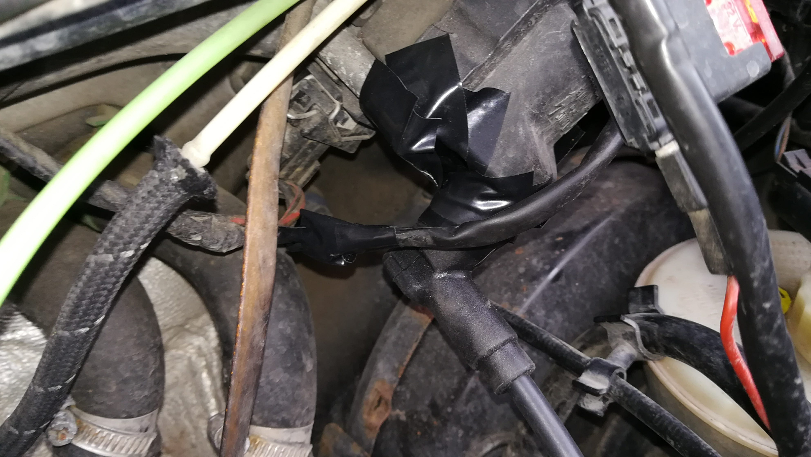

Вдигам капака между кабела и бобината хвърчат изскри... Този път обаче бях далеч от вкъщи.... видях че дава на късо между кабела и корпуса на бобината.
За да се прибера взех изолир банд и омотах и бобината и кабела и о чудо, толкова добре не е работила...
Казаха ми, че след като бобината работи добре, а само е нарушено покритието и, да я зашкуря и боядисам със спрей лак-боя там където прави проблемът.
Някой правил ли го е и за сега може ли да карам така тъй като е супер гадно времето навън.

за да пляска от бобината не е само леко нарушено покритието , а е нацепено /микро и макропукнатини. При влага проблеми.
Питай ги тия дето са ти казали за лак как с няма и 0,5 мм слой ще изолираш високото напрежение ?

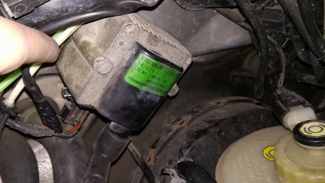

Тъй като за нова бобина ми искаха към 140 лв взех за 40 оригинална на Telefunken доста по - голяма е от старата която май е някаква китайска.
Старата като я свалих беше сцепена на 2 места. Но като беше навита с изолирбанда работеше прекрасно, мисля да си я запазя в багажника ако тази някъде ме изненада. Казаха ми че този телефункен макар и стар бил доста здрав.
Напръсках му буксата с контактен спрей, покарах я при първото даване на газ прекъсна за момент и после се оправи. Покарах я 10-15 км и нямаше драми.

silas1 написа:Тъй като за нова бобина ми искаха към 140 лв взех за 40 оригинална на Telefunken доста по - голяма е от старата която май е някаква китайска.
Пази си я защото в момента имаш 2 стари боклука ако ме разбираш
