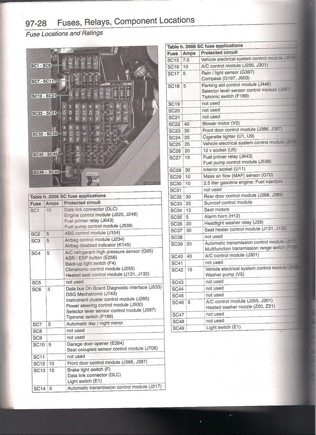

Здравейте колеги,
искам да помоля дали някой може да ми даде схема на бушоните понеже ми излезна проблем с всички изходи на запалките. Никъде няма ток. Нито тази в пепелника, нито в подлакътника, нито в багажника. От това което виждам при мен имам доста малко бушони в таблото и съм сигурен, че някой ще липсва за да не работят, но не знам номерата.
Благодаря предварително! ;)

На капака на бушоните няма ли схема? Всъщност за кои предпазители питаш - тези при двигателя или в купето?

Ето снимка на Джета 2008.Предполагам,че е същото. Предпазител 41Изображение
Ето тук малко по-подробно
http://valvehome.us/2008-vw-jetta-fuse-box-diagram/2008-vw-jetta-fuse-box-diagram-best-passat-fuse-structure-diagram-passat-fuse-box/

При мен на 41 имам бушон, но никъде от изходите нямам ток. Ето снимка с бушоните:

Намерих и въпросната схема. Ако има нужда и някой колега да споделя:
