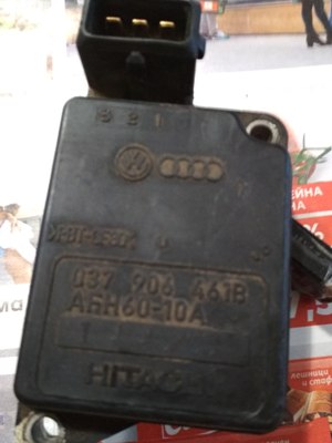

debitomer - Copy.jpg (27.16 KиБ) Видяна 847 пъти
Здравейте,
Колеги, имам проблем с оборотите на Голф 3 ABF motor 1600 ксм 101 кс 1996г.
при запалване студена- вдига до 3000 оборота и ги държи докато позагрее, и после започва едно (при празен ход) вдигане и падане на оборотите като по часовник..от 1200.до 2400 и така постоянно...
посъветваха ме да погледна въздуховодите от възд филтър до дросела- мисля че са наред, почистих дросела,
остана дебитомера..(качил съм му снимката) , измерих му съпротивленията на изводите- между 1 и 2 е 3,7 кома...а между останалите е безкрайно...резисторите на обратната страна на дебитомера изглеждат здрави и показват по 23 ома...но може и да е някакво вътрешно съпротивление, паралелно на тях...та въпроса ми е - колко са нормалните стойности за работещ дебитомер...

Проблема ти е в дроселовата клапа,пробвай с друга :c020
