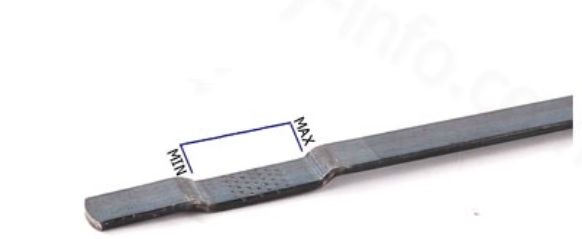

Въпроса ми е следния.
Между мин. и макс. има 10 деления.
На колко милилитра масло те отговарят.
Снимката е информативна.
Колата е Голф 4 1.9 ТДИ.

Между MIN и MAX е 1 литър

Напълно сигурен, ?

При ФауВе е винаги един литър, пише го в ръководството по експлоатация на автомобила!
Но само в щрихованата част на щеката, току що направих справка!

Мерси колега, има логика, 10 защриховани чертички всяка индикираща 100 милилитра.
