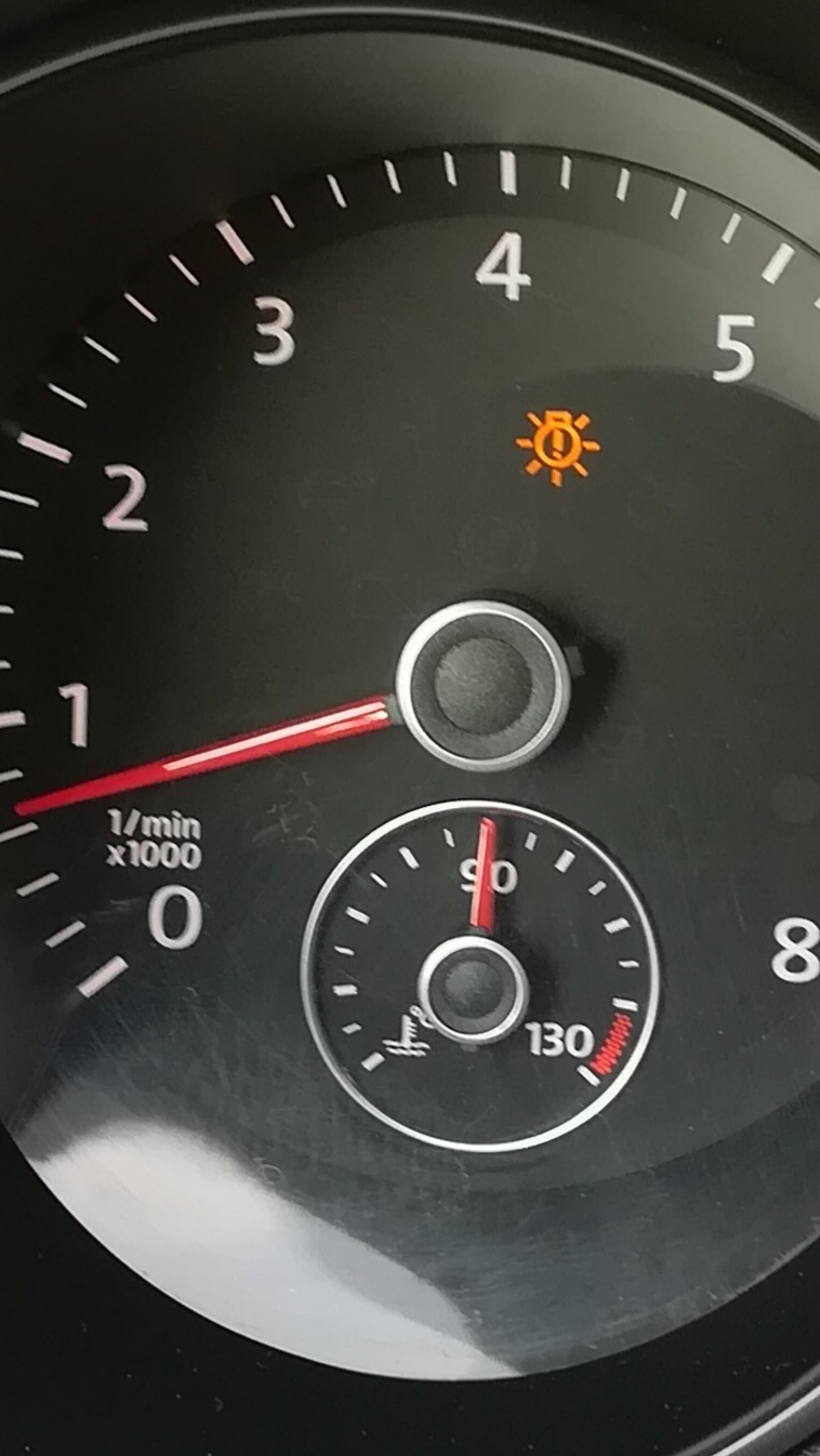

Голф 6 свети таблото 3ти стоп смяна
Мнениеот ttip » Сря 28 мар 2018 19:04
Свети само когато двигателят работи, всички светлини дълги, къси, габарити, мигачи, стопове работят

Утре като запаля ще снимам таблото. В книжката пише за изгорели AFS, не знам дали имам afs.
Не мига, а само свети

Всичко проверих и мигачи и тези в страничните огледала и вътре в купето...

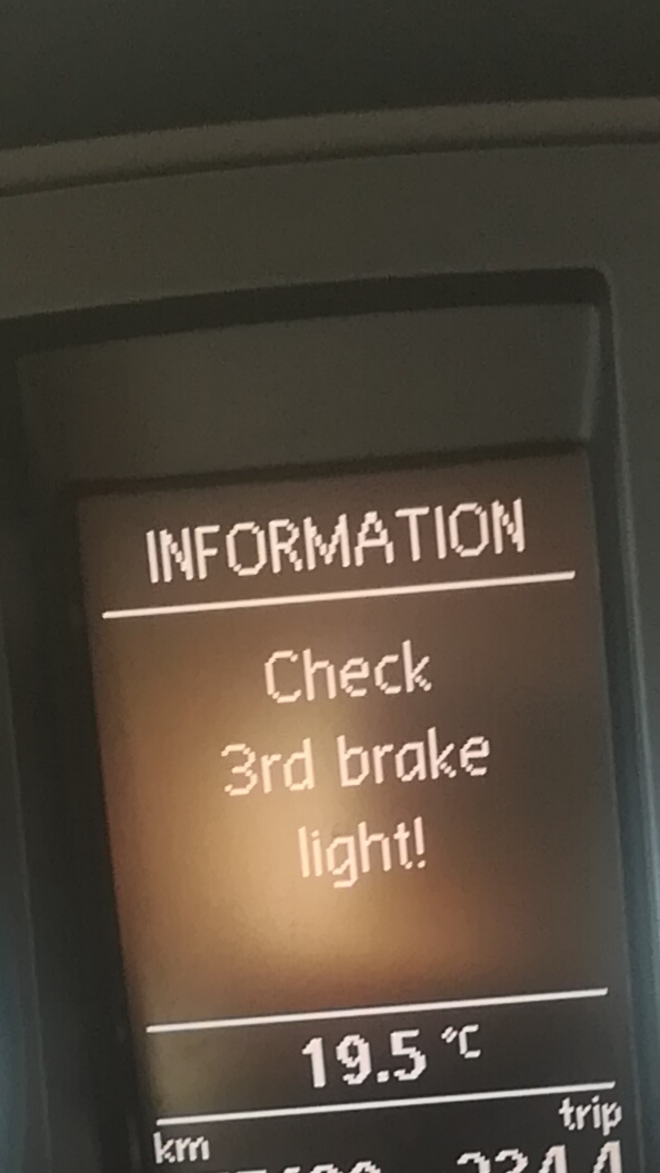

Днес като запалих и тръгнах се появи за 3 секунди, което е доста малко време...
Не намирам в ютуб как се сваля този 3ти стоп. Също така какъв вид круша трябва?
Как да проверят дали имам afs?

Мнениеот Petrolhead » Чет 29 мар 2018 18:41
изгорял 3ти стоп, няма какво друго да търсиш

Да, ясно че е 3ти стоп. Мисълта ми беше че толкова много търсене, проверки, лутане и писане във форума, понеже съобщението на таблото се появява за 3 секунди и изчезва и не съм го видял. Днес случайно го забелязах, наложи се да запаля пак за да го видя.
