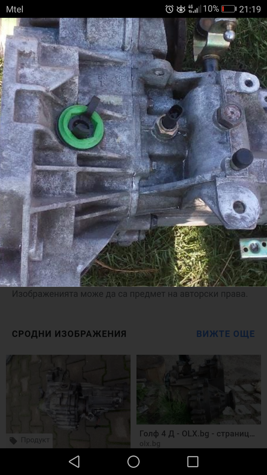

Един приятел сипал юслко масло в зеления отвор на скоростите на голф 4 1.6 101 коня. И ме пита какво може да се случи.
Може ли малко помощ. Прилагам снимка на отвора

Намазал си е съединителя с масло. Това е направил.

абе аз това предположих но не бях много сигурен че той как ми обясни. Мерси
