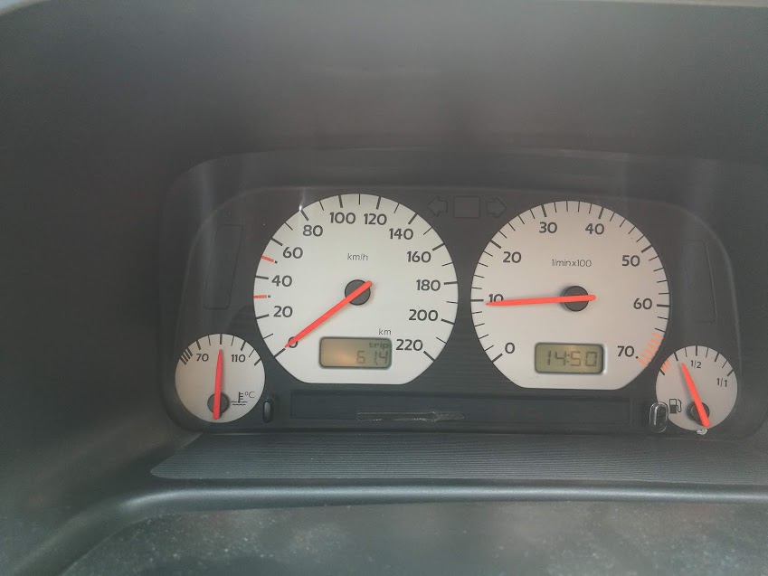

Здравейте колеги, колата е голф 3 97г. 1.6 101кс., а проблема е следния: имам колата от около година и в началото не е имало проблем с километража. В последните месеци обаче зачестиха и реших да се допитам до Вас. Както се движа и стрелката която показва километрите започва да се движи постоянно както на горе така и на долу не зависимо от скоростта с която се движа в момента. Понякога остава до края на километрите а друг път направо спира на нула. Забелязах също, че когато е на нула спират да отчитат както дневния така и общия показател за изминатите километри.Другите прибори по таблото работят коректно. Моля Ви за насока как да реша проблема? Благодаря предварително
Прикачам и снимка на километража

Снимката на километража й тури пепел! :Mr Green Fun
Хвани виж дали не се е измъкнал куплунга на датчика за скороста. На скоростната кутия, отгоре, близо до купето.
Ако си е вкаран датчика - изкарай го (да му е гадно! :twisted ) и виж дали не са зеленясали трите крачета.
Пръскаш с WD-40, вкарваш, изкарваш няколко пъти и трябва да си готов!
Разбира се, не изключвам напълно проблем по кабелите (прекъсване или опадала изолация), но малко ме съмнява

Или това, което radotom казва, или таблото си заминава. Замени с друго, работещо - сменят се лесно. Даже не е задължително да е абсолютно същото. Едно време си продадох Голф-а с табло от Кади дизел... Как пълнеше оборотомера само :mhihi

Колеги пробвах и двата варианта, чистих датчика даже и нов слагах, две различни табла слагах и пак едно и също! Други варианти?

E значи остава проблем по кабелите, в частност - поизмъкната букса.
