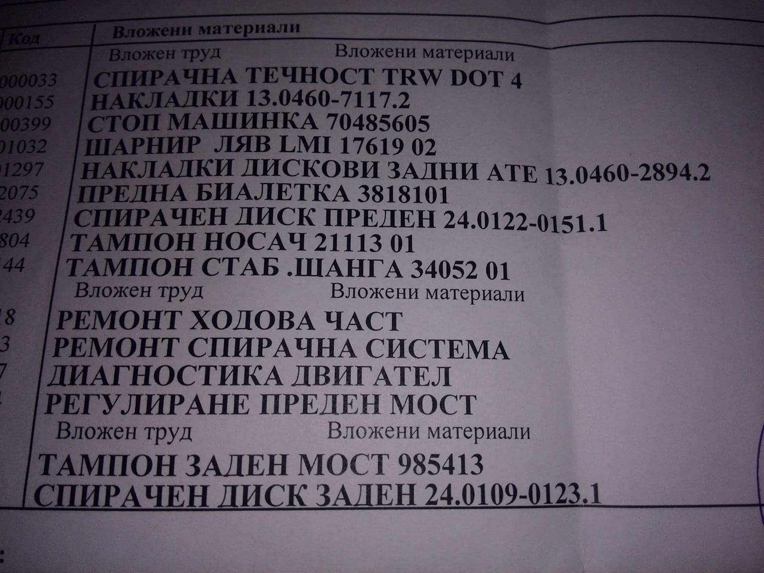

Аз смених всичко това
и колата утихна. Вече не скърца. Доволен съм от ремонта. Следващата година нови амортисьори и лагери отпред. Светеше ми и чек енджин с epc, а се указа стоп машинка.

Dakataiv написа:Адаш, моля те напиши колко пари ти струва всичко,че ти си направо с нова ходова!
800Лв. Иначе търкалям bcb вече 5 години и доста неща се правиха по колата. Без газова съм.
