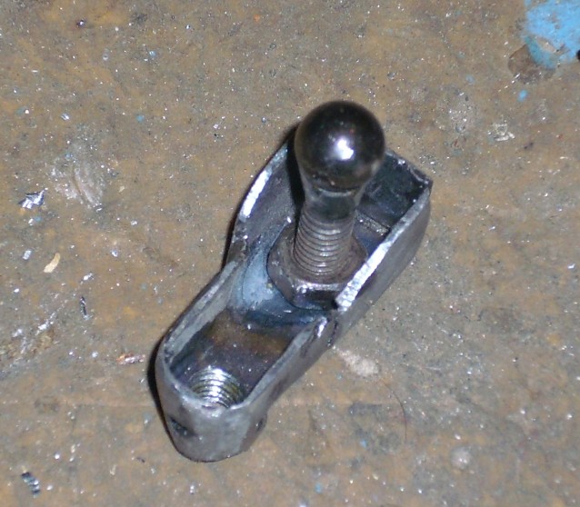

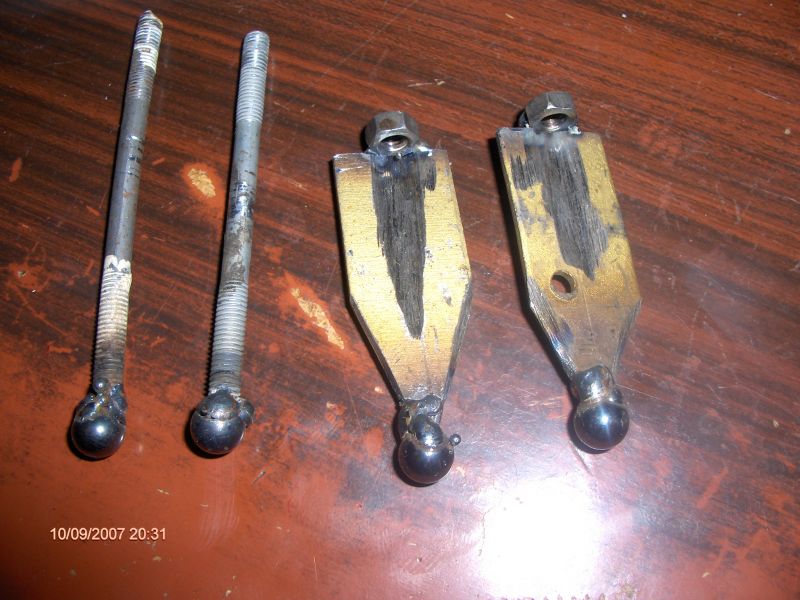

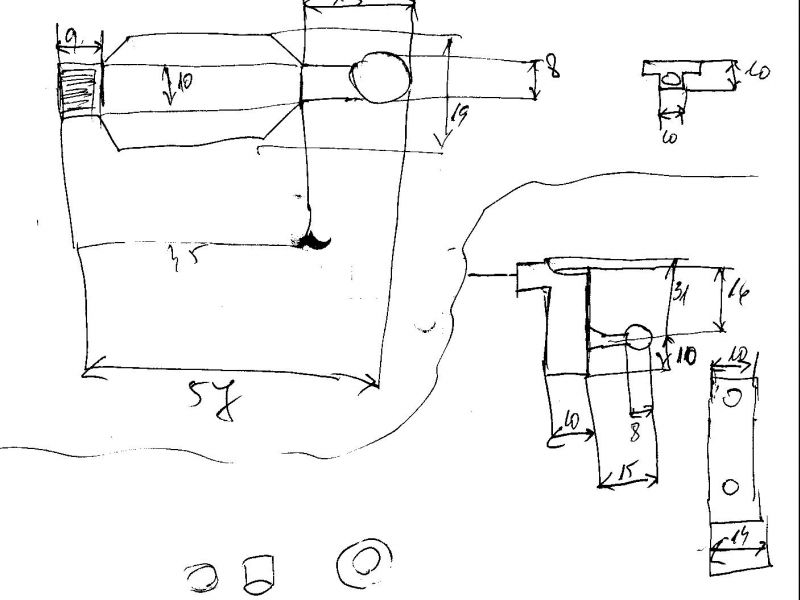

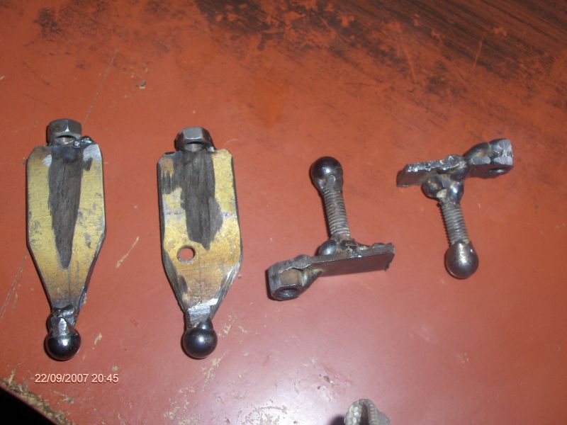

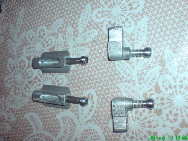

С нови фарове.
Щипките с ябълки за регулиране на фаровете са пластмасови и се трошат от старост.
Преди много време имаше тема за направи си сам щипки .
Прикачвм файлове от темата.
