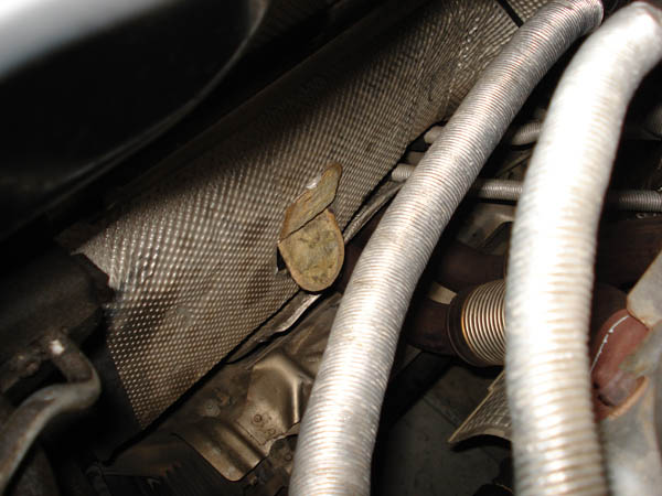

Пичове нямам проблеми с конденза сега я бръмчах 15 минути на канала и светих с фенера, всичко е 6 изтича си отпреде а вътре на 0° стана арктика :11 :mhihi
Прилагам снимка да видят и други къде е дренажа при голф 4

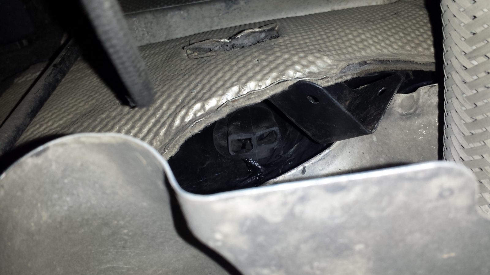

От скоро взех една 4ка на баща ми и пътувайки с нея установих, как цялата пасажерска стелка е мокра включае и мокета. Какво е решението? Понеже още се доокапваше, като спрях видях че зад конзолата идва.
Zdravko Zankov
Мнения: 13601
Re: Голф 4 АРЛ-кондензна тръба климатик
Мнениеот Zdravko Zankov » Съб 26 авг 2023 13:42
Извадил се е маркуча.
