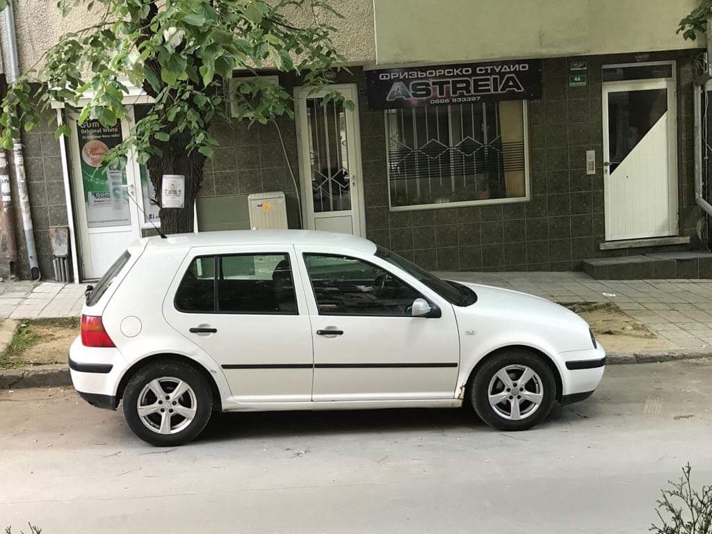

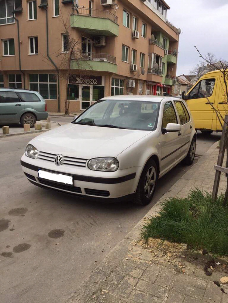

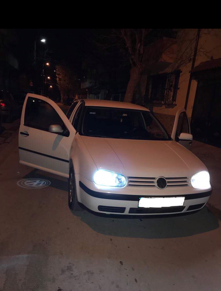

Ето и малко снимки на голфчето :love.vwclub
