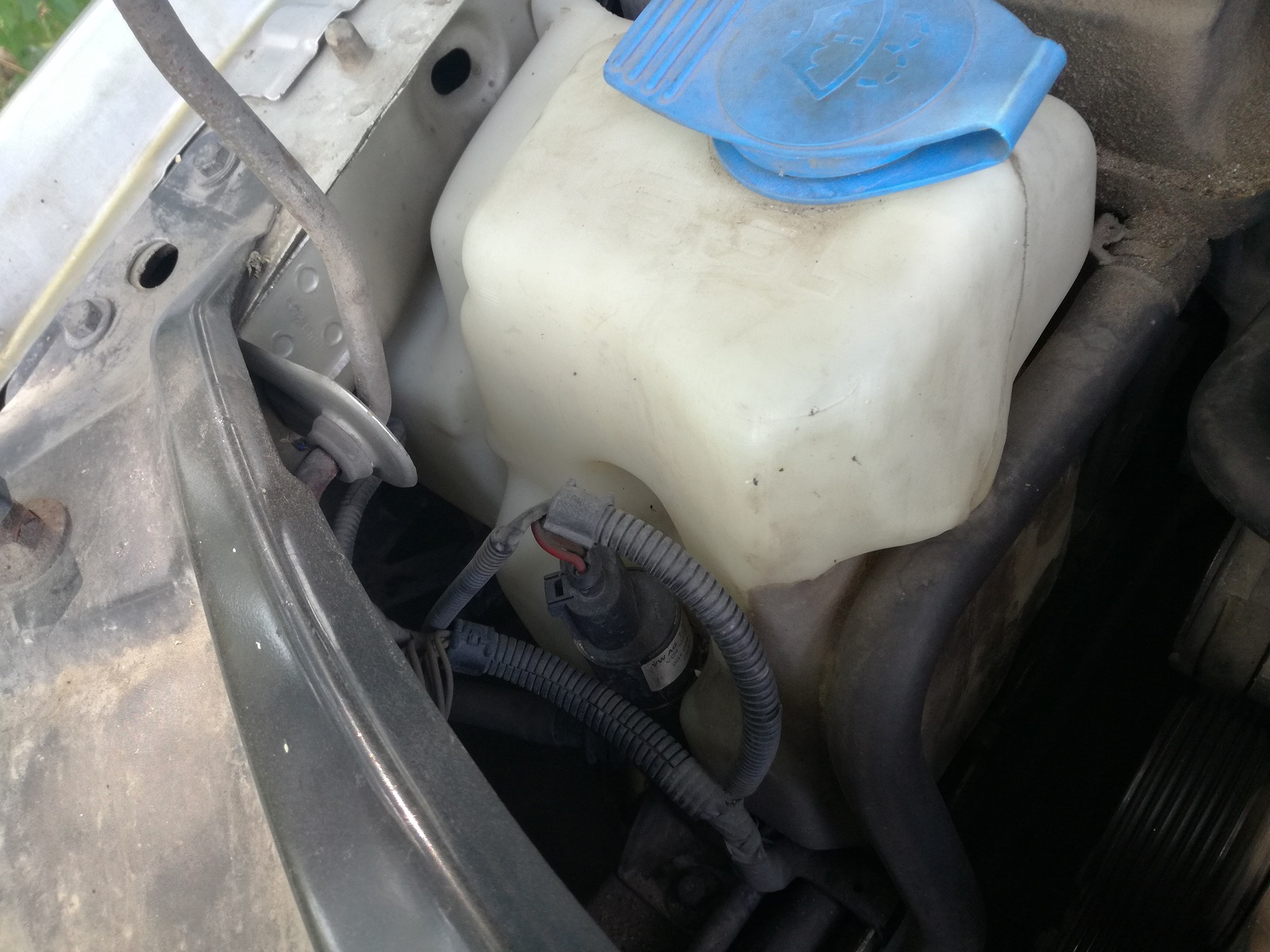

Колега, може ли да те помоля за една снимка на казанчето за течността, за да знам какво да търся. Благодаря предварително!

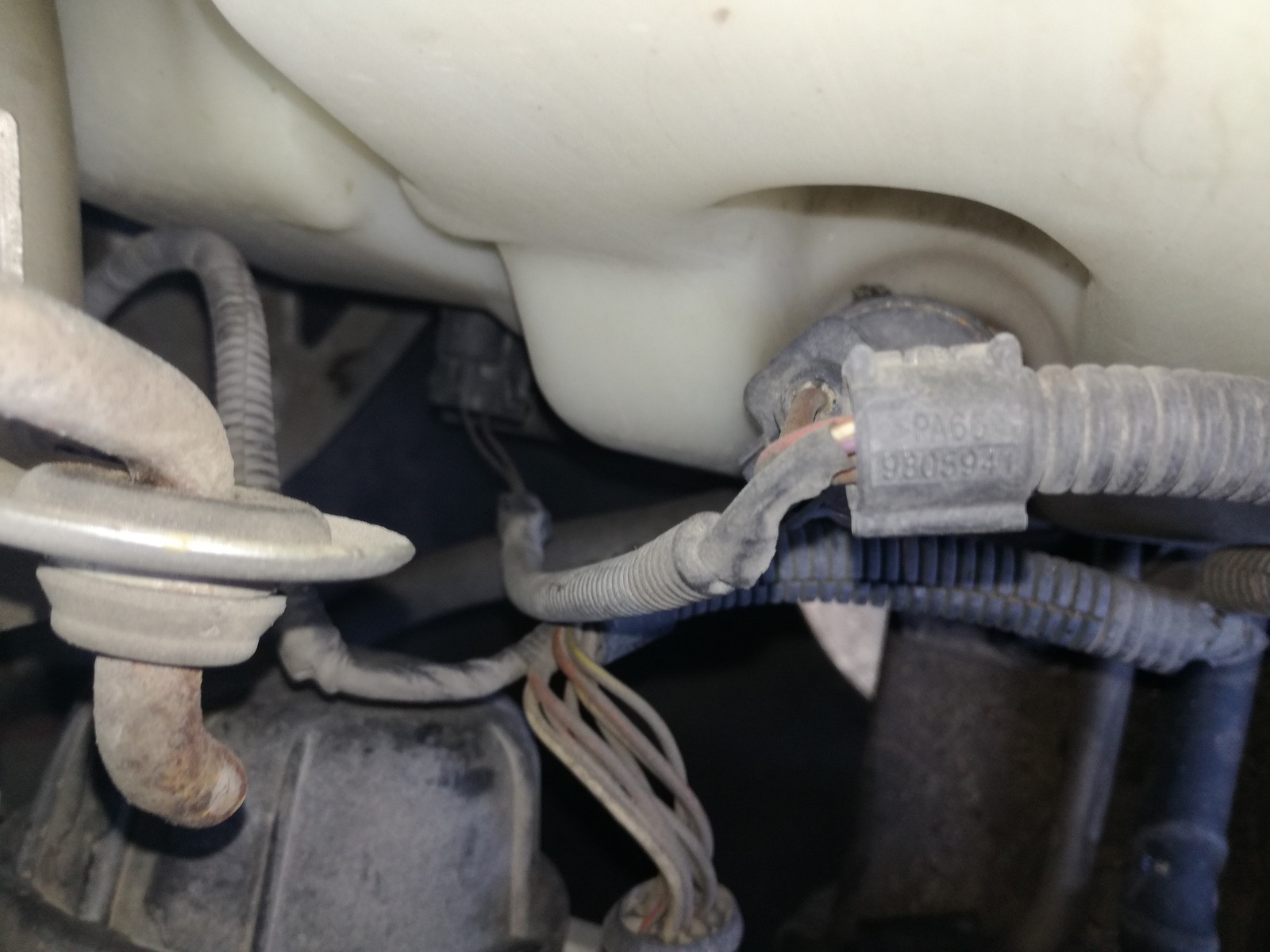

Мнениеот Zdravko Zankov » Вто 07 авг 2018 16:15
Ето.
Голямата помпа се вижда.
Вляво е малката,за челното и задното стъкло.

Това в ляво не е ли датчика за нивото на течността?

Мнениеот Zdravko Zankov » Сря 08 авг 2018 19:22
Не мисля.
