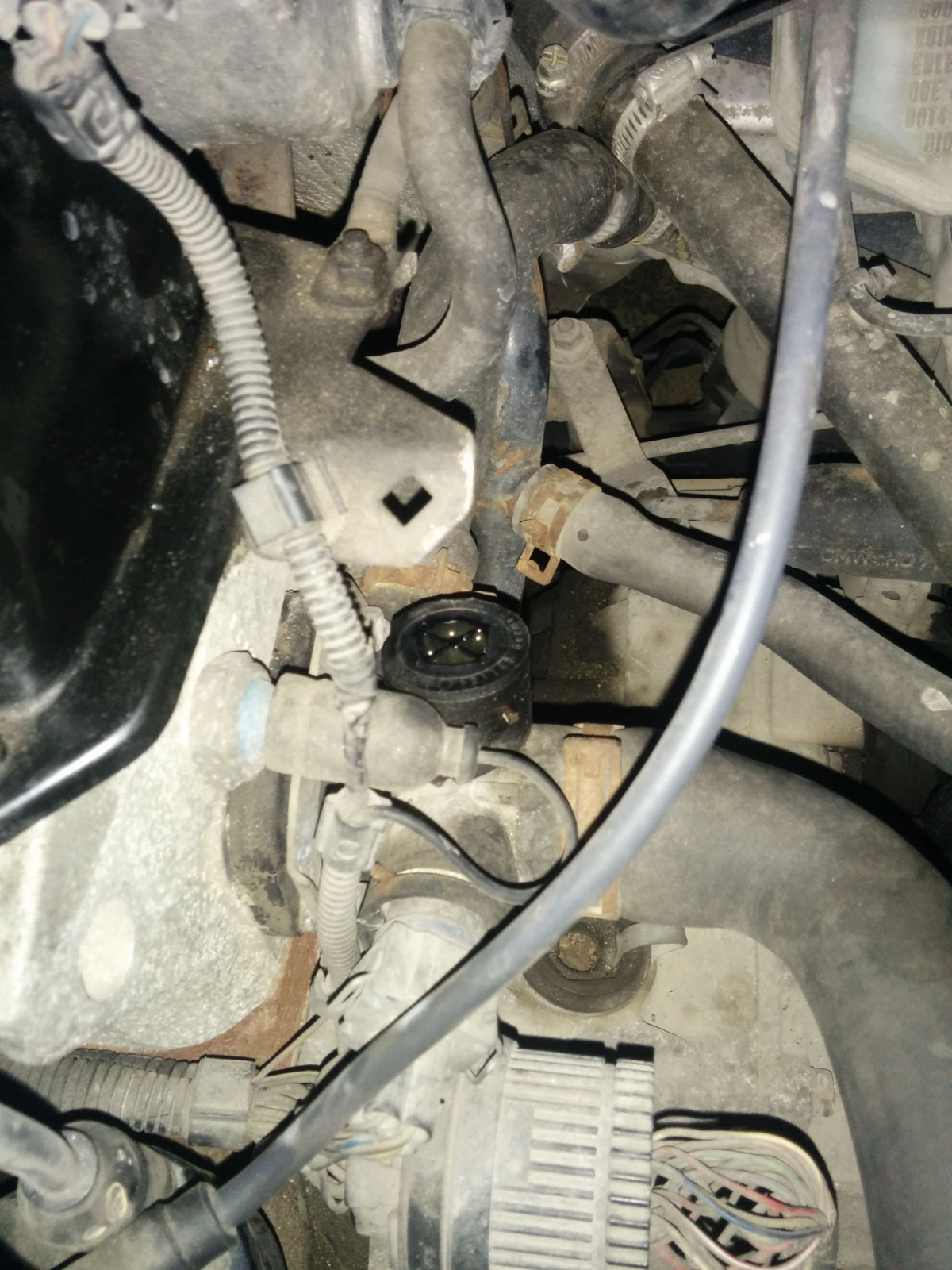

Колеги, забелязах странен мокреж на следното място. Това нормално ли е? Двигателят е на Vw Golf 3 1.6 101 кс., код на мотора AFT.

Антифриз губиш ли?Защото на мен ми прилича на заминал гумен пръстен на тая тапа на фланеца?

Самата течност, която тъни е май антифриз, обаче засега не съм забелязал да съм загубил някакво по-сериозно количество. Има ли някаква опасност, ако засега карам така?

Не вярвам да има,но за всеки случай си носи шише антифриз и си проверявай антифриза редовно.А самият гумен пръстен не вярвам да е повече от 1 лев.При мен мокреше от уплътнението между фланеца (или тройника) и главата.

Има ли нещо по-особено в смяната на тази тапа?

Вадиш щифта,който я държи и тя излиза

Като махнеш тапата ще изтече ли някакво по-голямо количество антифриз?

Да,това забравих да допълня.

И аз имах същия проблем и се оказа спукана самата тапа и от там пробиваше антифриза.
Иначе първо смених пръстена,но проблема си остана.
